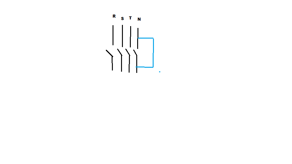

[15] Re: Terra di cabina
Messaggioda Foto UtenteANDREASCOLI » 27 giu 2011, 12:02
Nel sistema TN-C il conduttore di neutro funge anche da conduttore di protezione e per questo motivo ne è vietato il sezionamento, quindi se parti con un impianto nato per la configurazione TT dove il neutro è considerato conduttore attivo e quindi tutti gli interruttori interrompono il neutro....
A meno che sia un impianto TN-C-S dove la parte TN-C riguarda la parte di interruttore generale BT fino al primo quadro di utenza dove si trasformerà in TN-S. Si usa questo escamotage per risparmiare un conduttore e per poter utilizzare in cabina interruttori tripolari[/quote]
ti confermo che il sistema è un TN-C. Quindi sostanzialmente il neutro nei sezionatori, nei magnetotermici e nei differenziali del lato bassa tensione devono bypassare l' interruttore ?
E' corretta questa soluzione? (mi scuso per la figura allegata poco elegante)
ESEMPIO BYPASS
5 1 3
Messaggi: 82
Iscritto il: 7 nov 2008, 18:36
[16] Re: Terra di cabina
Messaggioda Foto UtenteMike » 27 giu 2011, 14:51
Come sarebbe è un TN-C?? Hai detto che prima era un TT, come fai a passare da un TT a un TN-C, è impossibile, vuol dire che prima usavi la terra come neutro o viceversa e così facendo non potevano stare in piedi i differenziali. Se rimane TN-C verifica che non sia un ambiente ma.rc.i.o che è vietato. Inoltre con il TN-C la vedo dura con i differenziali.
Michele Lysander Guetta
Foto UtenteMike
55,6k 7 10 12
Messaggi: 17007
Località: Conegliano (TV)
[17] Re: Terra di cabina
Messaggioda Foto UtenteANDREASCOLI » 27 giu 2011, 15:16
Mike forse non mi sono spiegato bene.
Attualmente l' impianto è alimentato da un contatore trifase (cioè sistema TT). A seguito della realizzazione della cabina si passerà ad un sistema TN-C.
( perlomeno l' enel mi ha comunicato che lo stato del neutro è compensato).
Come posso fare?
5 1 3
Messaggi: 82
[18] Re: Terra di cabina
Messaggioda Foto Utentemaxxy » 27 giu 2011, 15:46
ANDREASCOLI ha scritto:perlomeno l' enel mi ha comunicato che lo stato del neutro è compensato
Come posso fare?
ANDREASCOLI NON CI SIAMO PROPRIO!!!
Secondo me hai fatto un po' confusione, un conto è come viene esercito in neutro lato MT ed un altro come viene gestito lato BT !!
Quello lato MT può essere isolato o compensato, lo decide il fornitore e l'utente si deve adeguare senza poter commentare, quello in lato BT è a discrezione dell'utente quale è più corretto da utilizzare!
Nei casi comuni si utilizza il TN-C o TN-S ma nessuno ti vieta in casi in cui è importantissima la continuità di servizio (industria chimica, siderurgica, ospedali ecc..) di utilizzate la configurazione IT a neutro isolato (il neutro lato BT però!)

[19] Re: Terra di cabina
Messaggioda Foto UtenteANDREASCOLI » 27 giu 2011, 15:55
Si ho fatto proprio confusione :D
Quindi allo stato attuale mi conviene realizzare un sistema TN-S in modo da non avere problemi con i differenziali. giusto?
Scusatemi ancora ma il discorso del neutro non mi era chiaro..
5 1 3
Messaggi: 82
[20] Re: Terra di cabina
Messaggioda Foto UtenteMike » 27 giu 2011, 16:04
Come ha detto maxxy, scegli il sistema del neutro che più ti aggrada sul lato BT, consiglio il TN-S ;-)
