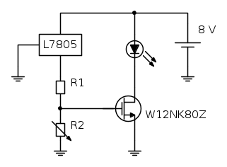

Attraverso il potenziometro R2 ottengo la mia corrente di 0.7 A sul braccio del led di potenza, tuttavia mi ritrovo circa 3 W dissipati dal transistor (giustamente), e la corrente aumenta via via che il MOS si scalda (giustamente anche questo).
L7805CV è un regolatore di tensione che mantiene indipendente la tensione di gate dalla lenta scarica delle celle imponendo 5 V ai capi del partitore.
Ora come ora con il partitore tarato così la corrente parte da 0.61 A e arriva ai 0.70 A all'equilibrio di temperatura dissipatore - ambiente dopo qualche minuto dato che per adesso questo è sovradimensionato, poi troverò la configurazione migliore. Secondo voi posso ridurre la dissipazione in qualche modo senza passare al PWM?

Quello e` una sorgente di corrente in anello aperto, sorgente di pessima qualita`. Per fare le cose per bene in elettronica bisogna usare la retroazione negativa.
Usa il secondo schema che ti ha dato
davidde in cui al posto del bipolare metti il MOS. Se fai lo schema in fidocad, poi lo si puo` mettere a posto.
Vale pero` il suggerimento di mettere due celle al litio in serie e alimentare i due led in serie.

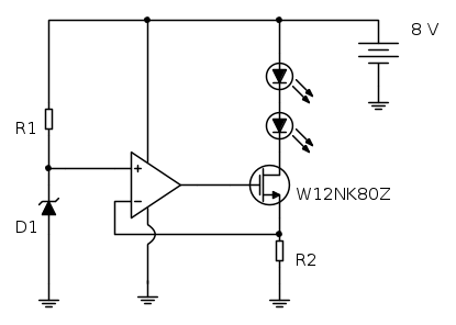

Un LM393 va bene? Lo zener che caratteristiche deve avere? Non so come funzioni quel circuito, ogni consiglio è ben accetto. Grazie mille per la disponibilità..
Aggiungo lo schema:
Aggiungo ancora: 8,10 V è la tensione a vuoto di due celle in serie. In questo modo la tensione di drain sarebbe a farla grossa di 1 V, si può fare lo stesso? In caso contrario si potrebbero inserire i due diodi in parallelo avendo una Ids = 1,4 A? Se la temperatura dovesse essere eccessiva nel secondo caso o se il primo fosse irrealizzabile mi accontenterò di un solo diodo.
Ps: l'NMOS è il primo che ho trovato, se secondo lei posso utilizzarne uno più adatto mi faccia sapere!
Aggiungo lo schema:
