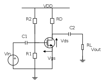

So di fare delle domande elementari (ho iniziato adesso a studiare i MOSFET), dovendo scrivere le equazioni per il funzionamento in continua, il punto di funzionamento a riposo e la tensione di uscita, tanto per cominciare, in questo circuito dov'è la V_G_S ? e la V_D_S?

Ci sono diversi simboli grafici per identificare i MOSFET e c'è a volte possibilità di confondersi, ma in un circuito come quello sono sicuro che si tratti di un MOSFET a canale N ad arricchimento.
Per capire dove si trovano le tensioni che chiedi devi prima cercare di identificare il drain ed il source, che in un MOSFET dipendono dalla polarizzazione. Qual è il terminale che si ritroverà con una tensione più elevata rispetto a massa, secondo te?

Ho scaricato FidoCad, ci provo a ridisegnare il circuito...la butto lì il Drain è il terminale a cui è collegata la resistenza R_D :mrgreen:

Vik ha scritto:La butto lì il Drain è il terminale a cui è collegata la resistenza R_D :mrgreen:
Tutto ciò non è scevro di una certa logica (ed è vero, quello è proprio il drain!). Resta solo da capire come ha fatto chi ti ha dato il circuito da risolvere a decidere, correttamente, che il drain stava da quella parte :D
Mentre aspettiamo il disegno fatto con FidoCadJ, vediamo una domandina: in un MOSFET a canale N, il terminale più positivo è il drain o il source?

Messaggioda Foto UtenteVik » 29 giu 2011, 0:06
Essendo ad arricchimento n la corrente dovrebbe essere entrante nel drain, quindi il terminale più positivo è il drain...forse :oops:

Messaggioda Foto UtenteIsidoroKZ » 29 giu 2011, 0:19
Giusto: il drain e` quello che drena via le cariche dal canale, in questo caso gli elettroni, e quindi deve essere positivo. Il source invece e` la sorgente ed e` quello collegato al potenziale piu` negativo.

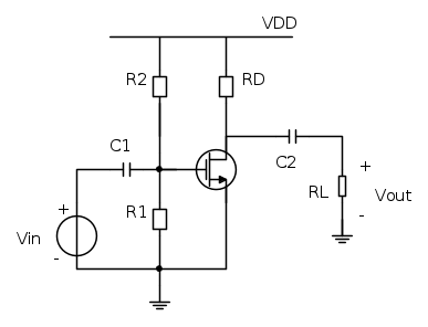

Ecco il circuito disegnato con FidoCAd

Messaggioda Foto UtenteDarwinNE » 29 giu 2011, 12:49
Bravo!

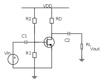

Mi permetto qualche consiglio. Prima di tutto, utilizzare un bollino per rappresentare una connessione elettrica è obbligatorio quando ci sono due fili che si incrociano e si vuole collegarli insieme. Molti utilizzano il bollino anche per le giunzioni a T, anche se non c'è rischio di confusione, molti altri non lo fanno. Quando misuri una tensione, devi sempre indicarne il verso.
Puoi disattivare la griglia per fare posizionamenti di precisione.
Ecco come disegnerei lo schema:
Molti utenti lo disegnerebbero così:
