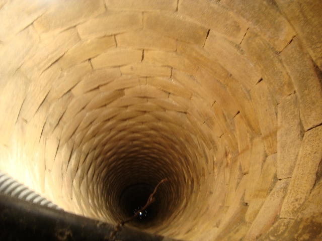

Messaggioda Foto Utentenicolam63 » 28 giu 2011, 9:18
buongiorno,
ringrazio tutti per l'interessamento.
Vi allego una foto del pozzo in questione,
in modo tale che possiate rendervi conto.
nicola marinucci da Pescara

[17] Re: richiesta aiuto per illuminazione pozzo
Messaggioda Foto Utentebutty » 28 giu 2011, 15:18
Illuminare, solo dall'imboccatura, un pozzo di 28m è molto difficile.
L'effetto prodotto da un faretto a led con fascio 4° è molto interessante, a mio parere, perché il risultato è quello di vedere solo l'acqua illuminata.
Si potrebbe, inoltre, abbinarlo con uno che illumini solo l'imboccatura(con fascio 40° o diffuso) in modo da rendere chiara la distanza tra l'imboccatura e l'acqua.

[18] Re: richiesta aiuto per illuminazione pozzo
Messaggioda Foto Utentebutty » 28 giu 2011, 16:04
Con il fascio 10° rischierei (per vedere l'acqua) di avere una luminanza enorme sulle pareti.
Il mio occhio si abituerebbe all'illuminamento della parete, tanto da entrare in saturazione e non vedere l'acqua illuminata.
Con un fascio superiore a 10°, aggirerei il problema della luminanza sulle pareti ma non riuscirei a vedere l'acqua illuminata.(esempio: la foto che hai postato).
