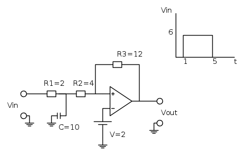

Ciao ragazzi, dovrebbe essere un esercizio abbastanza banale ma ho dei problemi a considerare il condensatore e non riesco a trovare esempi svolti per capirne il procedimento.
Il testo dice:
"Dato il segnale di ingresso Vin determinare e graficare l'andamento temporale della Vout in uscita."
Dovrei applicare il principio di sovrapposizione degli effetti considerando dapprima Vin nulla e prendendo in considerazione la batteria (e fin qui ci sono :-) ), poi il contrario ed è qui che comincio ad avere problemi.
Sapreste aiutarmi?

[2] Re: Esercizio Amp Operazionale
Messaggioda Foto UtenteDirtyDeeds » 4 lug 2011, 22:58
Beh, innanzitutto complimenti per l'uso di Fidocad al primo post :-)
I terminali + e - dell'opamp sono proprio messi così o sono invertiti?

Messaggioda Foto UtenteArianna88 » 4 lug 2011, 23:02
hihihi grazie per i complimenti e sì...effettivamente li ho invertiti :oops:

[4] Re: Esercizio Amp Operazionale
Messaggioda Foto UtenteDirtyDeeds » 4 lug 2011, 23:16
Bene, altrimenti avresti fatto un comparatore invece di un amplificatore.
Allora direi che puoi procedere come si risolvono tutti i transitori dei circuiti del prim'ordine: per t < 1\,\text{s} la tensione di uscita la sai calcolare. Nel tratto 1\,\text{s}<t<5\,\text{s} la tensione di uscita avrà un'evoluzione del tipo
v_\text{out}(t) = v_\text{out}(\infty) + [v_\text{out}(1-)-v_\text{out}(\infty)]\text{e}^{-t/\tau}
dove v_\text{out}(\infty) te la calcoli supponendo il condensatore come un circuito aperto e la tensione di ingresso pari a 6 V. Poi ripeti il tutto per t>5\,\text{s} determinando le condizioni iniziali dall'equazione precedente e la condizione finale mettendo di nuovo a 0 la tensione d'ingresso.
I valori di resistenze e capacità sono in ohm e farad? :shock:
Prova a postare i passaggi, poi correggiamo.

[5] Re: Esercizio Amp Operazionale
Messaggioda Foto UtenteArianna88 » 4 lug 2011, 23:46
Sìsì li sto facendo, appena finisco li posto grazie mille!
No in realtà le resistenze sono in kohm e la capacità in nF ma l'esercizio è puramente teorico quindi ho pensato di tralasciarli, non volevo shockare nessuno ;-)

[9] Re: Esercizio Amp Operazionale
Messaggioda Foto UtenteArianna88 » 5 lug 2011, 0:57
Ok ci provo,
t<1
Vout=Vin(1+R3/(R2+R1))= 6V come detto considerando Vin nulla
1<=t<5
Vout(1+)=6V come trovato al punto precedente
Vout(\infty)=-(R3/(R1+R2)*Vin)=-12 Condensatore come circuito aperto e Vin=6 in entrata
Vout=-12+[6+12] e^{-t/\tau}=-12+18e^{-t/\tau}
t>=5
Vout(5+)=-12+18e^{-t/\tau}|t=5 calcolato per t=5?
Vout(\infty)=6V in base al calcolo iniziale una volta posta nuovamente Vin=0
Vout=6+[Vout(5+)-6] e^{-t/\tau}
Piccola domanda, per il calcolo di \tau ho \tau=C*(R1//R2)?
Spero di non aver scritto troppe cavolate :?

[10] Re: Esercizio Amp Operazionale
Messaggioda Foto Utenteoromoiluig » 5 lug 2011, 4:09
direi che hai sbagliato il primo passaggio
Arianna88 ha scritto:Vout=Vin(1+R3/(R2+R1))= 6V come detto considerando Vin nulla
dovrebbe essereo 0V, se Vin==0
