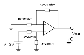

Ragazzi scusate l'insistenza, ho bisogno di nuovo del vostro aiuto, l'esercizio chiede di trovare la Vout in uscita ma io mi blocco già all'inizio perché ho un dubbio sul circuito semplificato ottenuto considerando la Vin nulla
In particolare non so se il circuito in questione debba essere questo:
o questo qua (non so se considerare che ,dato che il condensatore in continua è visto come un circuito aperto, la resistenza in ingresso è infinita e quella sul ramo in controreazione nulla):

Arianna88 ha scritto: mi blocco ... considerando la Vin nulla
Probabile che sia proprio questo il motivo? Almeno, io non la calcolerei in questa maniera..
Quello è un amplificatore differenziale..

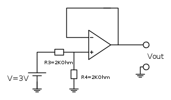

L' ultimo circuito non credo sia corretto, Vin deve essere a priori una tensione alternata, tu hai messo un inseguitore di tensione.

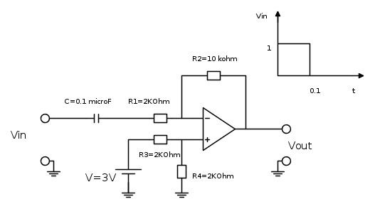

Le 3 configurazioni sono diverse, quindi danno risultati diversi.
Se devi studiare la prima, considera che la sua configurazione
è tipicamente derivativa, quindi deriverà i fronti d'onda del segnale
(impulsivo) d'ingresso.
Nei periodi stazionari, il circuito è simile al terzo (non c'è circolazione
di corrente) e poiché deve essere V+=V-, l'uscita si manterrà al valore
di V+ (1.5V)

Messaggioda Foto UtenteArianna88 » 6 lug 2011, 19:36
Non credo di essermi spiegata bene, io devo analizzare il primo circuito; per farlo credo di dover considerare prima il circuito in continua annullando la Vin in ingresso e poi considerare il circuito eliminando invece la batteria sul morsetto non invertente (potrei sbagliare ma mi è sembrato che sia questa la procedura da applicare in presenza di più eccitazioni).
g.schgor ha scritto:Nei periodi stazionari, il circuito è simile al terzo (non c'è circolazione
di V+ (1.5V)
Quindi dovrei analizzare prima il terzo circuito (quello tipo inseguitore di tensione) e poi considerare il resto del circuito che verrà un derivatore reale? Che intendi per simile?

Messaggioda Foto Utenteg.schgor » 6 lug 2011, 21:35
Arianna88 ha scritto:Che intendi per simile?
Che si comporta allo stesso modo (non essendoci passaggio di corrente,
la resistenza è ininfluente)

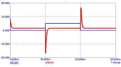

Messaggioda Foto Utenteg.schgor » 6 lug 2011, 22:05
Hai ricavato la forma d'onda dell'uscita?
Ti interessa una simulazione?

Messaggioda Foto UtenteArianna88 » 7 lug 2011, 0:03
Sì, mi è venuto un grafico di questo genere, calcoli a parte potrebbe avere senso?
Immagine
(la grafica fa un po' schifo perché l'ho fatto su un plotter on line)
tau mi veniva di 20 millisecondi, nel grafico è dieci volte più grande perché altrimenti non si vedeva la curva.
Certo che mi interessano le simulazioni, come posso farle?

Messaggioda Foto Utenteg.schgor » 7 lug 2011, 6:56
Ecco il risultato di una simulazione in MicroCap9
del tuo circuito, con un impulso d'ingresso di 5V 10ms
(traccia blu)
Il segnale d'uscita è (ovviamente) la traccia rossa.
