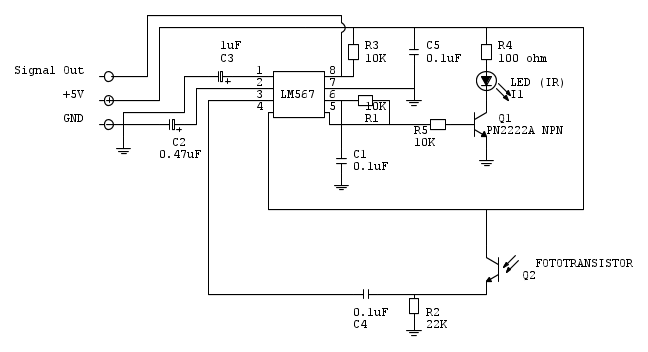

Io userei un LM567.
Qui trovi tutte le istruzioni per fare la barriera alla quale potrai anche collegare la fibra ottica. L' unica cosa che non va come vorresti è l' uscita che non è toggle. L' uscita per il momento è l' ultimo dei problemi, se riesci a costruire il circuito che funziona dopo possiamo sistemarla come vuoi tu.
Se hai voglia di leggere a riguardo in passato ne abbiamo fatta una molto simile a fibra ottica. La trovi in questo topic. Questa funziona certamente, tutt' ora la sto usando e non sbaglia un colpo. Però è molto complessa rispetto a quello che serve a te quindi ti consiglierei di stare su quella del primo link.

Ciao davidde, grazie per la gentile risposta, volevo chiederti, al circuito che mi hai postato nel primo link (quello con il 567) posso sostituire ai componenti ir (emettitore e ricevitore) un led tradizionale ed un fototransistor ? nel caso sia possibile devo usare particolari accorgimenti o basta togliere gli uni e mettere gli altri ?
Te lo chiedo perché la fibra ottica plastica attenua tantissimo gli IR infatti nel giro di 40cm l'attenuazione è quasi totale.

Messaggioda Foto Utentedavidde » 17 lug 2011, 10:38
Prego!
Si, direi che puoi sostituirli.
Attento però che nello schema non c'è un fototransistor ma un fotodiodo e che l' emettitore (cioè il led che genera la luce) deve poter illuminare. Non vanno bene i classici led rossi, verdi o gialli perché non sono fatti per illuminare ma soltanto per illuminarsi.Io a suo tempo scelsi una coppia di led e fotodiodo a luce rossa (visibile) proprio perché la fibra non era compatibile con gli infrarossi.
Il led trasmettitore scelto era il TLRH160 mentre il fotodiodo era l' SFH229. Dovresti trovarli entrambi su RS o su Farnell.

il circuito ke ho costruito a casa funzionante ad infrarossi ha dei componendi diversi da quello che mi hai postato, ed aveva un led ir ed un fototransistor apposta per gli ir!
Stasera te lo posto cosi' mi dici se posso sostituire led e fotorransistor ir con un led normale ed un fototransistor normale! :-)
hai un'idea del componente che potrei invece utilizzare per poter accendere e tener accesa la striscia di led con effetto toggle? la spiegazione esauriente di quello che volevo ottenere la trovi nei miei primi post! :-) grazie mille della pazienza ragazzi siete unci!!

eritomo ha scritto:hai un'idea del componente che potrei invece utilizzare per poter accendere e tener accesa la striscia di led con effetto toggle?
Si, con un 4027 e al massimo un transistor dovresti riuscire senza problemi. Comunque posta lo schema di quello che hai fatto (mi raccomando in FidoCadJ) così lo prendo e lo modifico per aggiungerti la parte del toggle...

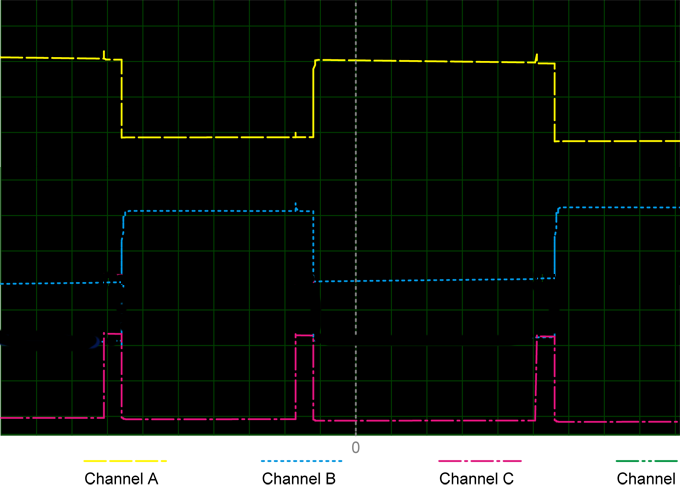

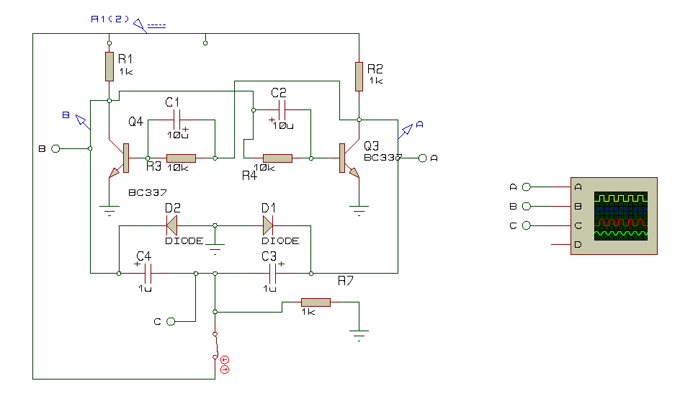

Messaggioda Foto Utentelelerelele » 18 lug 2011, 17:12
oppure con un flip-flop a transistor.
sim FF-t.png (45.03 KiB) Osservato 7760 volte
e qua ci sono i risultati della simulazione.
osc copia.png (49.83 KiB) Osservato 7758 volte
come vedi, ad ogni commutazione del segnale di controllo C, sul fronte di discesa, si ha la commutazione dello stato, importante che l'impulso sia stretto.

Ciao ragazzi, eccomi qui !!
allora davidde, ti posto lo schema di quello che ho fatto ora (ad infrarossi) tu calcola che al posto del fototransistor IR e del led IR voglio metterci un led normalissimo ed un fototransistor normale (non ir).
Il circuito che ho fatto è un attivo basso, ossia il pin 8 va a zero quando un oggetto riflette il raggio IR.
l'ho copiato pari pari allo schema che ho seguito !
Grazie di tutto !!
lelerelele non ho ben capito come dovrei "attaccare" il flip-flop che consigli tu al mio circuitino.. scusa l'incompetenza esagerata.... :oops:
