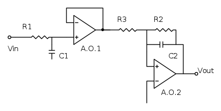

Fra un paio di settimane dovrò sostenere l'esame di misure elettriche, e una parte riguarda gli amplificatori e le varie misurazioni di parametri.
Ho più o meno tutto chiaro, tranne quando mi viene chiesto di trovare gli effetti all'uscita di un circuito composto da amplificatori dovuti alle correnti di bias (per esempio mi viene dato Ib- = Ib+ = ±2 nA) e dovuti alle tensioni di offset (per esempio mi viene dato Vi0 = ±5 μV ).
Come devo procedere?ci sarà una metodologia vero?perché ho cercato un po su internet ma non ho trovato moltissimo, e in più il prof non ha approfondito molto questo argomento..
Inoltre, dopo aver trovato la funzione di trasferimento di un circuito, come faccio a trovare il modulo e la fase?

Forse lo so, ma aspettavo uno schema fidocad di circuito con operazionale per poterci lavorare su e mostrarti gli effetti degli offset. Altrimenti solo a parole serve a poco.
In fondo a ottobre dell'anno scorso avevi detto che avresti poi usato il programmino (fidocad).
Non l'ho messo giù in fidocad perché ho visto che nelle soluzioni dei temi non vengono fatti disegni o semplificazioni, ma scritte solo formule
Ora comunque lo preparo e lo posto :)
Ecco il grafico, purtroppo non son riuscito a mettere l'operazionale due con i morsetti nel modo giusto!

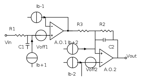

Per ogni operazionale devi mettere tre generatori, due di corrente e uno di tensione, come in questo schema:
Poi usando la sovrapposizione degli effetti cerchi la combinazione dei segni delle tensioni di offset e delle correnti che massimizzano l'effetto sull'uscita.

E questo procedimento va fatto in qualsiasi caso mi venga chiesto si calcolare gli effetti delle correnti di bias e tensioni di offset, giusto?
Quindi dopo aver inserito i generatori devo calcolare le tensioni all'uscita degli operazionali con questa nuova configurazione?
Ma come le posso calcolare?

Si` quello e` il procedimento base.
Per il calcolo ricorda che sei in continua, quindi e` semplice (tranne nel caso di integratori puri), e molte sono configurazioni di base quindi si sa subito come scrivere la tensione di uscita.
Se invece e` una configurazione non "standard" basta ricordare che la tensione dell'ingresso invertente insegue quella dell'ingresso non invertente, e negli ingressi non entra corrente.

Ok, quindi io prendendo casò per caso farei:
Vouta.o.1(Ib+) = (Ib+) R1
Vouta.o.1(Voff) = Voff
poiché il primo operazionale è un buffer..
Però le soluzioni danno tutt'altre formule..e il fatto che non abbia ancora dato l'esame di elettronica non mi aiuta di certo
