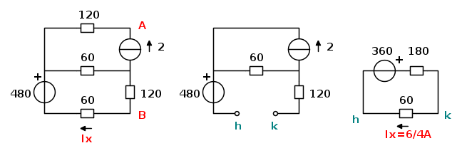

ho risolto correttamente questo circuito?

Io, come dicevo, avrei usato un Thevenin 2, cercando di ricavere l'unico elemento mancante per la soluzione, ovvero la corrente Ix nel resistore inferiore
e quindi, oserei quasi dire "a mente"
V_{AB}=-60I_{X}+480+120\times 2=-60\times \frac{6}{4}+720=630\,\text{V}

jordan20 ha scritto:In allegato .pdf c'è lo svolgimento del quesito. Il calcolo di E0 è sviluppato sia con l'analisi nodale, sia con la sovrapposizione degli effetti. Se ci sono errori, inesattezze ecc... fatemi sapere :-)
grazie jordan20, ho visto il tuo svolgimento ed è tutto a posto! avevo commesso un piccolo errorino di segno! grazie mille per l'interesse e l'impegno ;-) notte

grazie anche a te renzoDF... ho visto anche la tua soluzione, anche se alla fine ho applicato quella di jordan20; si attiene di più alla mia ;)

Messaggioda Foto Utentejordan20 » 14 lug 2011, 8:04
Prego maddox figurati :D
Beh quella di Renzo in effetti, oltre ad essere la più "elegante" è anche la più immediata :-)
