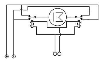

lo schema c'è l'ho già. me lo ha consigliato un mio amico eletricista.
ma è una cosa semplice o solo da invertire un il verso di un motore.
se volete posto lo schema in fidocad.. devo fare in modo che se io apro il circuito di comando il motore deve girare indietro e quando chiudo il contatto del circuito di comando il motore gira in avanti.

teo125 ha scritto:me lo ha consigliato un mio amico eletricista.
Nessuno vuol mettere in dubbio la correttezza dello schema, ma ti è stato solo chiesto di vederlo per farsi una idea di cosa vuoi realizzare.

[7] Re: relè spdt.
perché usi 2 bobine?
Non basta un rele con doppio scambio?

[9] Re: relè spdt.
Da dove arriva l'alimentazione per il rele?
Vai in negozio e chiedi un rele da 220 V 5A per i contatti e la bobina da 9Vdc.

[10] Re: relè spdt.
Con due bobine ha anche la posizione di arresto (frenato).
