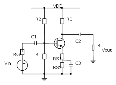

Ciao a tutti,
ho un dubbio, ma nel calcolo del guadagno da fare con il modello a piccolo segnale, devo tenere conto anche del partitore fra R_G e il parallelo fra R_1 eR_2, cioè considerare V_g_s=V_i_n\frac{R_1//R_2}{R1//R_2 + R_G} - gmV_g_sR_S_1 ?

Sì, il segnale subisce la partizione della maglia di polarizzazione all'ingresso.

Si`, devi considerare anche il partitore di ingresso, e poi cambiare il resto della formula che e` sbagliata :(

Ciao, perché sbagliata?
Controllami questi passaggi:
V_o_u_t=-gmV_g_s(R_D//R_L)
V_g_s(1+gmR_S_1)=V_i_n\frac{R_1//R_2}{R1//R_2 + R_G}
V_i_n=V_g_s(1+gmR_S_1)\frac{R1//R_2 + R_G}{R_1//R_2}
A_v=\frac{V_o_u_t}{V_i_n}=-\frac{gmVgs(R_D//R_L)}{(1+gmR_S_1)V_g_s}\frac{R_1//R_2}{R_1//R_2 + R_G}
A_v=\frac{V_o_u_t}{V_i_n}=-\frac{gm(R_D//R_L)}{(1+gmR_S_1)}\frac{R_1//R_2}{R_1//R_2 + R_G}
Sul libro che ho a disposizione viene scritto che se R_G << (R_1//R__2) si trascura la parte del partitore assumendo che tutto il segnale di ingresso è disponibile al gate.
Nel mio caso ho R_G=100\Omega,  R_1=470K\Omega,R_1=630K\Omega quindi dovrei trascurarlo.
E' corretto?

Hai ragione, e` giusto, mi ero sbagliato a leggere :oops: . Avevo letto nella prima formula V_o=... mentre avevi scritto V_{gs}=.... Chiedo scusa.

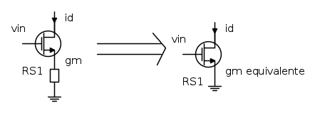

Per farmi perdonare ti do una indicazione su come risolvere quei circuiti, in modo da non fare tanti conti.
Un MOS con una resistenza di source, in questo caso R_{s1} e una g_m sua intrinseca si comporta come un MOS con il source direttamente collegato al riferimento e una gm equivalente g_{m_{eq}} piu` piccola dovuta al fatto che R_{s1} introduce una retroazione locale che riduce il guadagno.
Il valore della transconduttanza equivalente e` dato da
g_{m_{eq}}=\frac{g_m}{1+g_mR_{s1}} dove nel denominatore si vede la classica firma della retroazione: un piu` il guadagno moltiplicato per il fattore di retroazione.
In pratica id=v_{in}g_{m_{eq}}=v_{in}\frac{g_m}{1+g_mR_{s1}} che e` l'espressione che si trova nella tua formula finale. Poi bisogna ancora mettere il partitore davanti, moltiplicare per il carico e cambiare segno, ma il conto lo si puo` fare "by inspection", a vista.
