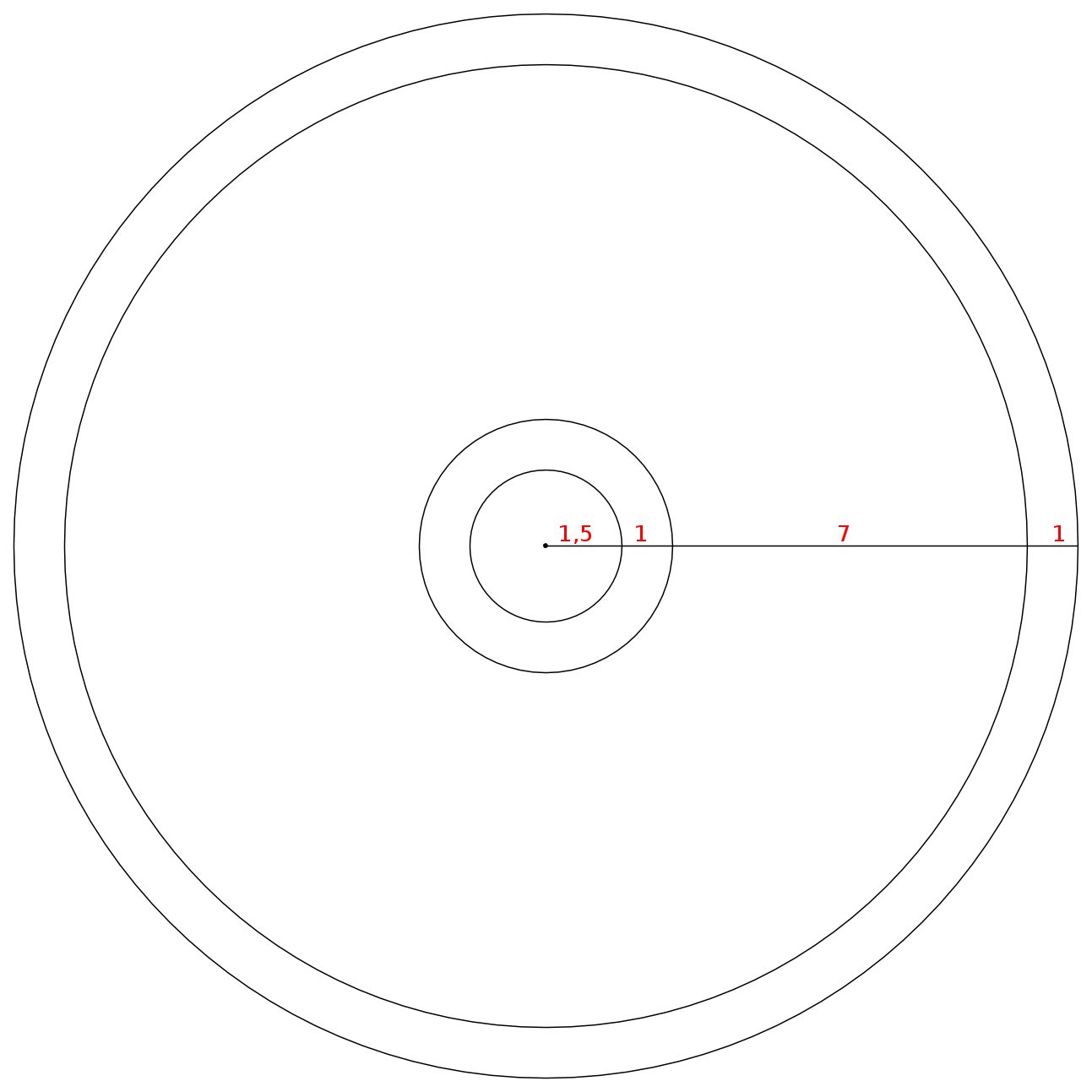

Comunque, ho trovato questa (non è mia e quindi niente bastonate!):
Un disco ha un diametro di 21 cm, il centrodisco di 3 cm, il bordo esterno e’ 1 cm come pure quello interno. Quando il disco viene posto sul piatto, per essere ascoltato, che distanza percorrerà la puntina dall'inizio alla fine, sapendo che la densità dei solchi è uguale a 100 per cm?

Ragionando con queste misure (se non ho interpretato male i dati):
Prendendo come riferimento il giradischi, il disco gira e lo spostamento della puntina, vincolata dal braccio, è 7 cm.
Questo credo sia quello che chiede il problema.
Se invece si ragiona in termini di quanti centimetri di disco passano sotto alla puntina mentre il disco gira dall'inizio alla fine, si potrebbe approssimare la spirale del percorso come tante circonferenze concentriche di raggio via via crescente (con uno step di 0,01 cm) e per semplificare ulteriormente il calcolo si potrebbe prendere una circonferenza media tra quelle percorse (diametro di 12 cm e quindi circa 37,7 cm) e moltiplicarla per il numero di circonferenze da "contare"
Con una densità di 100 solchi per centimetro, lungo i 7 cm, le circonferenze sono 700
da cui: 700*37,7 = 26390 cm

angus ha scritto:Prendendo come riferimento il giradischi, il disco gira e lo spostamento della puntina, vincolata dal braccio, è 7 cm.
Giusto :ok:

Se si prende 1cm^2 di disco
ci sono 1x100=100 cm di tracce...cioè ne abbiamo 100\;cm/cm^2
L'area "attiva" è A=\pi(R^2-r^2)=\pi(R+r)(R-r)=\pi(9.5+2.5)(9.5-2.5)\approx263.9\; cm^2
e di nuovo ci sono
263.9 \;cm^2 \times 100\; \frac{cm}{cm^2}=26390\;cm di traccia

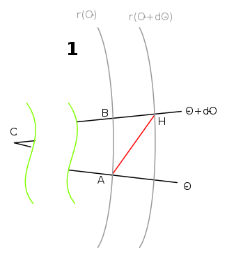

Vorrei provare a scrivere "qualcosa" per vedere il risultato senza approssimazioni :D ..
partirei da questa
se mi muovo lungo la spirale per un angolo \text{d}\Theta percorro la linea rossa AH, invece il metodo della densità di tracce del post precedente, o anche gli altri semplici integrali che portano alla soluzione tipo Foto Utenteangus in realtà sommano gli infinetesimi "pezzetti" AB come dire una traccia a scalini... vediamo se c'è differenza :?: ...
prima di tutto lavorando su lunghezze infinitesime le curve di cui sopra si possono assimilare a segmenti e si arriva a questi triangoli..
Ora il punto è verificare gli ordini di infinitesimo per vedere cosa è trascurabile o meno...
Intanto vedrei il triangolo BHK, abbiamo che la distanza HK vale
\overline{HK}=\text{d}r \text{d} \Theta
ma se definisco il passo p come la distanza radiale tra due tracce successive ho
\text{d}r=\frac{p}{2\pi}\text{d}\Theta e quindi
\overline{HK}=\frac{p}{2\pi}(\text{d} \Theta)^2 che è un infinetesimo di ordine superiore rispetto a \text{d}r e \overline{AB}=r\,\text{d}\Thetae quindi lo trascuriamo....come dire H e K tendono a diventare lo stesso punto più velocemente di quanto non facciano gli altri vertici del triangolo :D
si arriva allora a questo...
la lunghezza che ci interessa è dl=AH e si ha che
\text{d}l=\overline{AH}=\sqrt{(\text{d}r)^2+r^2 (\text{d}\Theta)^2}
si nota che i due infinitesimi che si sommano sono dello stesso ordine... niente da trascurare :( ... come dire il triangolo diventa sempre più piccolo ma resta simile s se stesso
poi con la stessa sostituzione di prima (anzi l'inverso \text{d}\Theta=\frac{2\pi}{p}\text{d}r perché in dr mi pare più comodo per dopo) si arriva a
\text{d}l=\sqrt{ (\text{d}r)^2 + \frac{4 \pi^2 r^2}{p^2}(\text{d}r)^2 }=
\sqrt{ 1 + \frac{4 \pi^2}{p^2}r^2 } \;\, \text{d}r
che integrata da la primitiva per calcolare la lunghezza vera...(thks WA)
ora in se non è che dica molto :? .... ma mi conforta che se considero un passo "molto piccolo" cioè p\rightarrow 0 si ha
\text{d}l \rightarrow \frac{2\pi}{p}r\;\text{d}r
che integrata
L= \frac{2\pi}{p} \int_{R_i}^{R_f}r\,\text{d}r=\frac{\pi}{p}(R_f^2 - R_i^2)
e dato che il passo è l'inverso della densità di tracce del post precedente in pratica è la stessa relazione di prima :D .
P.S. le "barrette" dei \text{d}\Theta nei disegni si "spostano" con il rendering del sito rispetto al mio FCD locale :( :( fate finta siano dove devono essere :mrgreen:

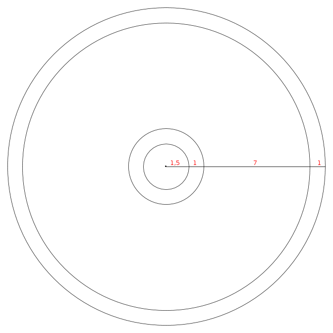

Io, da buon scarriolante rispetto a voialtri piloti di astronavi, mi sono cimentato con un ragionamento più semplice:
1) poiché la distanza tra i solchi è identica, la spirale può essere considerata una Spirale di Archimede;
2) la lunghezza di una Spirale di Archimede è nota (è così non impazzisco con i calcoli di integrali) e vale:
L = \frac{1}{2}a\: [\: \theta\sqrt{1+\theta ^2}\: +\: ln(\theta + \sqrt{1+\theta ^2})]
dove si pongano:
d = passo della spirale
ed essendo la densità di 100 solchi a centimetro risulta d = 0,01 cm
a = fattore della spirale
che risulta essere a = \frac{d}{2\pi } = \frac{0,01}{2\pi }
\theta = numero\:  di \: giri \: (in\:  radianti)
3) questa spirale partirebbe dal centro del disco e finirebbe al limite del bordo esterno, abbracciando una lunghezza in linea retta di 9,5 cm - come il buon Foto Utenteangus ha ben disegnato - e dunque traccerebbe un numero di giri pari a:
\theta = 9,5 \times 100\times 2\pi \: rad = 950\: rad
La sua lunghezza (calcolata con wolframalpha, ché non voglio impazzire...) sarebbe:
L_{[9,5\: cm]} = 28352,881\: cm
4) a questa spirale dobbiamo però detrarre quella interna (che in realtà non c'é) per una lunghezza in linea retta di 2,5 cm e dunque un munero di giri pari a:
\theta = 2,5 \times 100\times 2\pi \: rad = 250\: rad
che comportano una lunghezza pari a:
L_{[2,5\: cm]} = 1963,502\: cm
5) la lunghezza effettiva pertanto risulta:
L = L_{[9,5\: cm]} \: -\: L_{[2,5\: cm]} \: = \: 28352,881\: -\: 1963,502 =26389,37\: cm\: = \: 263,89\:\;  m
Ri-Opperbacco: è uguale a quella di Foto UtenteIsidoroKZ!!!
Tri-Opperbarcco: è praticamente uguale anche a quella calcolata da Foto Utenteangus!!!
Dunque è assai probabile che io non abbia scritto corbellerie. :D :D :D
