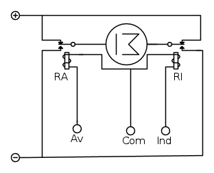

Lo schema è questo
* se alimenti RA il motore gira in un senso....
* se alimenti RI gira nell'altro....
* se non ne alimenti nessuno (o anche se li alimenti tutti e due) il motore non ha alimentazione ed è cortocircuitato e questo tende a frenarlo e si ferma in un tempo minore che lasciandolo aperto...
NB questo circuito (ma quello di prima anche di più) stressa molto i contatti dei relè, se il motore è 2A nominali cerca due relè "belli grossi"... almeno 10A o 16A
[14] Re: relè spdt.
E occhio che alcuni relè hanno una portata differente per le due vie (NO e NC), e una può essere molto minore dell'altra. Per esempio, un po' di tempo fa ho comprato dei relè con portata da 30 A (sul contatto NO), ma non mi ero accorto che sul contatto NC la portata fosse solo di 3 A. Io ho usato quest'ultimo e ho fuso due relè (dopo poche decine di operazioni) prima di accorgermi della cappella

[15] Re: relè spdt.
proprio quello che cervavo io 2 marce e un fermo ma io al posto di un comune ho solo due fili che si ivertono....
avevo postato il primo schema con avanti e indietro e fermo usavo un interruttore per spegnere tutto e far satare fermo il motore ma se posso fare avanti e indietro e fermo solo con 2 fili che si invertono sarebbe ottimo..

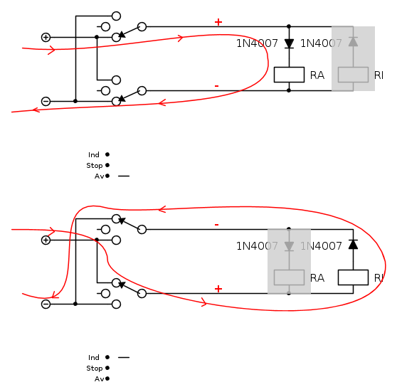

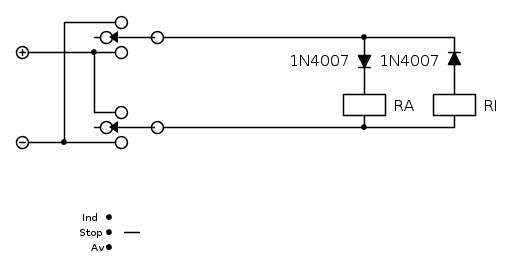

[16] Re: relè spdt.
Ti serve un "doppio deviatore a zero centrale" e due diodi....
questa è solo la parte di controllo (il comando delle bobine dei relè), la parte di potenza (il comando del motore) resta quella di prima...
[17] Re: relè spdt.
non l'ho capito tanto il circuito me lo potresti spiegare...
tu dici che con questo sistema posso far girare il motore in 2 sensi + l'arresto con i due fili di comando si invertono.
10
[18] Re: relè spdt.
Se lo vedi con il commutatore come è disegnato sopra ai due file non hai alimentazione, nessun relè è attratto ed il motore è fermo...
Invece se sposti il commutatore su avanti sui due fili hai il positivo "di sopra" ed i diodi fanno attrarre solo RA e il motore girarà in un verso
l'opposto se muovi il commutatore su indietro
