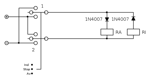

Allora, se ho ben capito, sia il motore che i rele' dovrebbero funzionare con una tensione di 8V.
Visto quanto ti hanno gia' spiegato in precedenza, sceglierei due rele' con bobina 9VCC e contatti da 10A. (si puo' fare anche con un solo rele' doppio scambio avente le medesime caratteristiche)

[25] Re: relè spdt.
Nella mia prima risposta ho riportato due link.. Qualcosa mi dice che non li hai aperti..
Comunque, come si può vedere dagli schemi riportati da carloc, la bobina si eccita applicando tensione positiva a un terminale e 0V all'altro terminale della bobina. Anche le connessioni del motore attraverso i contatti del relè sembrano abbastanza chiare.

[26] Re: relè spdt.
ok il funzionamento lo so ma e quello che dice marco è quello che cercavo io...
ma non capisco come vengano eccitate le bobine di RA e RI.
una domanda e forse o capito.
ma il cambio di 1 e 2 viene fatto manualmente in questo schema?

[27] Re: relè spdt.
Quei sei pallini a sinistra dello schema, rappresentano altrettanti contatti di un doppio deviatore da azionarsi manualmente, sul genere di questo: http://it.farnell.com/c-k-components/gt ... dp/1437676
Ci siamo adesso o c'e' ancora qualcosa che non hai capito?

[28] Re: relè spdt.
ok marco ora o capito pensavo che 1 e 2 fossero dei contatti dei rele.
scusate mi sono spiegato male questa operazione deve venir fatta tutta auomatica. vi rispiego.
il ciruito di comando inverte da solo il positivo e i negativo e io devo fare in modo che anche il motore inverta la direzione scusate se allinizio mi sono spiegato male e anche adesso credo ma forse con questi "schemi".

[29] Re: relè spdt.
teo125 ha scritto:scusate mi sono spiegato male questa operazione deve venir fatta tutta auomatica. vi rispiego.
il ciruito di comando inverte da solo il positivo e i negativo e io devo fare in modo che anche il motore inverta la direzione scusate se allinizio mi sono spiegato male.......
E, purtroppo continui a spiegarti peggio.
Cosa vuol dire "il circuito di comando inverte da solo....." ; non vuoi neanche muovere una levetta???
"E io devo fare in modo che anche il motore......" Una volta azionato il circuito di comando, questa operazione viene fatta dai rele che, invertendo la polarita' di alimentazione del motore,cambiano il senso di marcia.
[30] Re: relè spdt.
si ma io non posso interagire con il circuito deve avvenire tutto in automatico.
io prima dei relè ho una centralina che ogni tot inverte i contatti il positivo diventa negativo e viceversa e devo far in modo che anche il motore inverta il senso di marcia.
