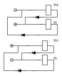

scusate ora lo sapete che schema mi consigliate.
deve venire tutto in automatico.
forse questo schema può funzionare ma non so come fare per arrestare il motore quando la centralina non da più nessun contatto.

teo125 ha scritto:sto parlando dei contatti del circuito di comando quegli che dovrebbero eccitare i relè.
Ma se anche inverti la polarità sulla bobina del rele,questa attrarrà comunque il contatto #-o
Devi mettere 2 rele e dei diodi.
Ora non ti posso postare lo schema, se nessuno lo posta prima di me te lo metto su stasera.
Edit: lo schema è quello appena postato che non avevo visto, sorry! :oops:

Ora dovresti descrivere com'è questa centralita, che tipo di segnale hai a disposizione per comandare la intermittenza di commutazione.
Immagino fin da subito che sia un segnale intermittente a una certa frequenza.
Tensione? È VDC o VAC (non si sa mai)? Hai un tester a disposizione?
Se puoi riporta questi dati.

Messaggioda Foto Utenteteo125 » 18 lug 2011, 21:33
si ho un tester se mi spiegate cosa devo calcolare e come ve lo dico...
la centralina è tipo una ricevente io con un telecomando senza fili gli invio quello che deve fare. quindi non ha sequenze precise.
scusate per non avervi detto prima che doveva avvenire in automatico.
il circuito potrebbe andare bene quello che ho postato.

Allora, riepilogando: #-o
Con un telecomando tu invii un segnale alla centralina che, a secondo del tipo di comando:
1. non manda tensione;
2. manda tensione positiva al polo 1 (chiamiamolo cosi') e negativa al polo 2;
3. manda tensione positiva al polo 2 e negativa al polo 1.
Se le cose stanno cosi' ti serve il circuito posato da Foto Utentecarloc al n. 16.
Se poi ancora non ti sei spiegato a sufficienza e/o noi non abbiamo capito niente, illuminaci! :D

Messaggioda Foto Utenteteo125 » 19 lug 2011, 19:35
si giusto :ok: :ok:
questo è tutto,
i comandi inviati però sono mandati in ordine come gli ai scritti te ma con varie sequenza.

Messaggioda Foto Utentemarco438 » 19 lug 2011, 19:55
Il mio era solo un esempio "per capirci". Le sequenze possono essere le piu' svariate.
Dimenticavo, dallo schema postato da Foto Utentecarloc va naturalmente eliminato il doppio deviatore.

Messaggioda Foto Utenteteo125 » 19 lug 2011, 20:15
an ok mi pareva strano....
grazie di tutto.
questo schema va bene ma non fa corto. collegando + e -.
che relè mi consigliate?
e come collego il motore ai relè?
