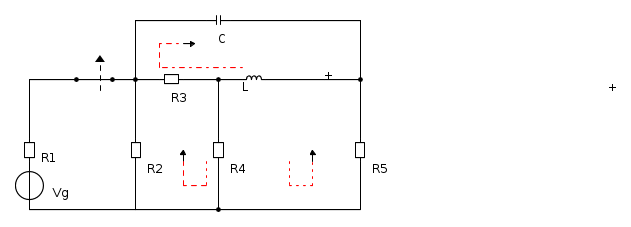

1) Versi della corrente nel circuito
Questo è il circuito in esame (devo trovare la tensione ai capi di L1,quindi V_L1=L_1s(I_2(s)+I_3(s)) + L_1i_L1(0^-):
Perche i versi delle correnti sono stati scelti così? ad esempio nella maglia due (R4,R5 e L1) io avrei scelto il verso che è anche stato scelto per il generatore a t(0-), perche è al contrario? secondo quali passaggi logici ?

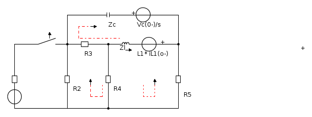

2) sono arrivato comunque al sistema risolutivo, e ho trovato la matrice nel dominio di laplace:
\begin{vmatrix} 5 & 2 & -1 \\ 2 & (4+2s) & 2s \\ -s & 2s^2 & 2s^2+s+1 \end{vmatrix}\cdot \begin{vmatrix}I_1(s) \\I_2(s) \\ I_3(s)  \end{vmatrix} = \begin{vmatrix}0 \\-1 \\ -(s+1)  \end{vmatrix}
e il suo \Delta, se non ho fatto errori, dovrebbe essere questo :
10s^3-s^2+3s+8
ora mettiamo il caso che io volessi trovare I_1(s):
I_1(s)= {1\over\Delta}\cdot\det\begin{vmatrix} 0 & 2 & -1 \\ -1 & (4+2s) & 2s \\ -(s+1) & 2s^2 & 2s^2+s+1 \end{vmatrix} sostituendo quindi alla prima colonna, i valori di V.
a conti fatti (Sempre se sono giusti) dovrebbe essere I_1(s)={2s^3+2s+s-4\over10s^3-5s^2+3s-8}
E ora?? Qui mi blocco e non so piu andare avanti...

Per essere il primo post con schema in fidocad, formule in latex e problema ben spiegato, subito un voto reputazione positivo!
La prima domanda e` semplice: il verso delle correnti cicliche lo metti come meglio credi, non c'e` un verso "giusto", non per nulla hanno inventato i numeri negativi :)
Per me il verso comodo e` quello che minimizza la quantita` di segni meno, ma tutti e due sono OK.
Il determinante secondo me non puo` essere giusto perche' in una rete con soli due elementi reattivi, al massimo puo` venire del secondo ordine.
In effetti a me viene 32s^2+22s+16. Inoltre un polinomio caratteristico con segni negativi (o eventualmente qualche potenza mancante) implica un sistema instabile: questa e` una rete passiva, non puo` essere instabile.

Il circuito a t<0
Vg_1= 4 V ,
R_1= 1\Omega ,
R_2= 2\Omega ,
R_3= 1\Omega ,
R_4= 2\Omega ,
R_5= 2\Omega ,
C_1=1 F  ,
L_1=2 H
da trovare, la tensione sull'induttore L_1
La matrice comunque sono sicuro essere quella giusta, perche l'ho confrontata con quella del libro. L'unico errore che avevo fatto, era sulla terza equazione che invece di scrivere -I_1(s)R_3 l'ho scritto senza segno negativo (e si ricollega alla prima domanda sulle correnti :D

Le correnti di maglia mi risultano
\begin{align}
  & i_{1}=-\frac{4s+1}{16s^{2}+11s+8} \\
 & i_{2}=\frac{8s-3}{32s^{2}+22s+16} \\
 & i_{3}=-\frac{12s+8}{16s^{2}+11s+8} \\
\end{align}
e quindi la corrente nell'induttore
i_{L}\text{=}-i_{2}-i_{3}=\frac{16s+19}{32s^{2}+22s+16}
ovvero antitrasformando nel dominio del tempo
i_{L}(t)=e^{-0.34t}(0.688\sin (0.62t)+0.504\cos (0.62t))
BTW io non avrei comunque usato il metodo di Maxwell per questo problema ma bensi' quello dell'idraulico :mrgreen:

Scusa ma non avevo capito che il problema stava nell'antitrasformazione ... che e' una questione di pura "pratica"!
Si cerca semplicemente si mettere la funzione di s in una "forma" comoda da antitrasformare, ovvero si cerca di farla assomigliare ad una delle trasformate di Laplace piu' note
\frac{16s+19}{32s^{2}+22s+16}=\frac{1}{2}\frac{s+\frac{19}{16}}{s^{2}+\frac{11}{16}s+\frac{1}{2}}=
\frac{1}{2}\frac{\left( s+\frac{11}{32} \right)+\frac{19}{16}-\frac{11}{32}}{\left( s+\frac{11}{32} \right)^{2}+\frac{1}{2}-\left( \frac{11}{32} \right)^{2}}=\frac{1}{2}\frac{\left( s+\frac{11}{32} \right)+\frac{19}{16}-\frac{11}{32}}{\left( s+\frac{11}{32} \right)^{2}+\frac{1}{2}-\left( \frac{11}{32} \right)^{2}}=\frac{1}{2}\frac{\left( s+\frac{11}{32} \right)+\frac{27}{32}}{\left( s+\frac{11}{32} \right)^{2}+\frac{\text{391}}{\text{1024}}}
e quindi
I(s)=\frac{1}{2}\frac{\left( s+\frac{11}{32} \right)}{\left( s+\frac{11}{32} \right)^{2}+\left( \frac{\sqrt{\text{391}}}{\text{32}} \right)^{2}}+\frac{\frac{27}{32}}{\left( s+\frac{11}{32} \right)^{2}+\left( \frac{\sqrt{\text{391}}}{\text{32}} \right)^{2}}
ed infine usando le note formule di antitrasformazione per coseno e seno
i(t)=\frac{1}{2}e^{-\frac{11}{32}t}\left[ \cos \left( \frac{\sqrt{\text{391}}}{\text{32}}t \right)+\frac{27}{\sqrt{\text{391}}}\sin \left( \frac{\sqrt{\text{391}}}{\text{32}}t \right) \right]
ma ovviamente oggigiorno non si usa piu' sprecare il tempo in questo modo e si preferisce usare un CAS, magari gratuito (per es. Maxima) per fare questi noiosi calcoli.
