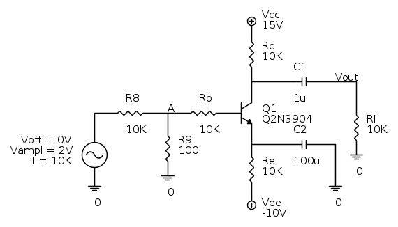

Ho il seguente circuito:
vorrei calcolare il guadagno \frac{v_B}{v_I}. Allora, per prima cosa noto che:

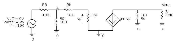

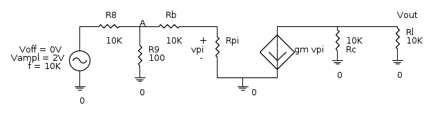

Considero quindi il modello per piccoli segnali del BJT:
Va è quindi applicata alla serie Rb-rpi e quindi:
v_B = v _\pi = \frac{r_\pi}{R_b+r_\pi} v_A = \frac{r_\pi}{R_b+r_\pi}   \frac{R_9}{R_9+R_8} v_I
da cui
\frac{v _\pi}{v_i} = \frac{r_\pi}{R_b+r_\pi}   \frac{R_9}{R_9+R_8}
è giusto fin qui?

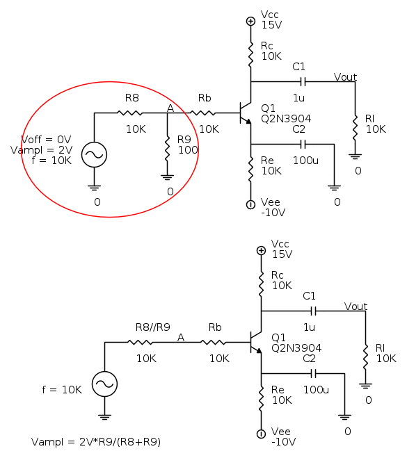

La soluzione corretta puoi trovarla in due modi, usando un equivalente Thevenin della sorgente oppure risolvendo la rete a scala.
Nel modo in cui hai fatto tu hai supposto che la tensione sul nodo A non dipenda da quanto e` collegato dopo il nodo, in questo caso la resistenza Rb e tutto quello che segue.

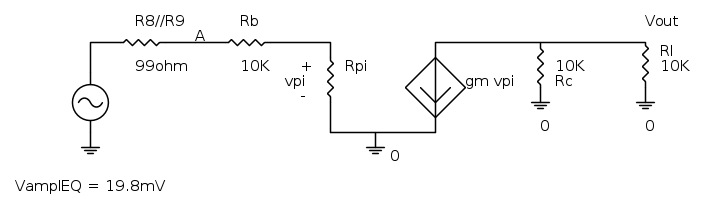

Per risolverlo con Thevenin puoi decidere di fare l'equivalente del generatore di ingresso, R8 e R9, oppure di includere anche Rb, fa lo stesso. Provo a farlo lasciando Rb fuori da Thevenin.

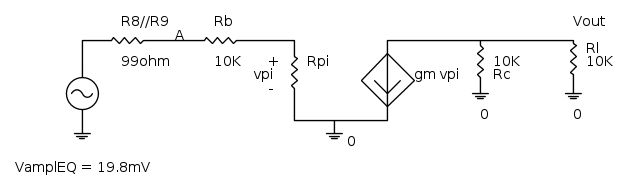

L'equivalente Thevenin da` il generatore di tensione pari a quella che avevi calcolato, ma anche una resistenza serie di valore R8//R9=99 ohm, MOLTO piu` bassa di Rb, quindi la si puo` quantitativamente trascurare, ma solo dopo che si mettono i numeri. Il circuito equivalente diventa:
e la tensione v_\pi diventa v_\pi=v_{EQ}\frac{r_\pi}{r_\pi+R_b+R_{EQ}} vale a dire, espandendo tutti i termini
v_\pi=v_{in}\frac{R_9}{R_8+R_9}\cdot\frac{r_\pi}{R_8/\!/R_9+R_b+r_\pi}
Dato che R_8/\!/R_9\ll R_b puoi trascurarlo nel denominatore e trovi la formula che hai scritto tu. Ma senza mettere i numeri, a priori non puoi sapere che e` trascurabile.
Sicuro che R9 sia da 100ohm e non da 100kohm?
sì, è un esercizio di laboratorio e abbiamo usato proprio una resistenza da 100 ohm...
effettivamente ottengo in uscita, con i valori sperimentali, un guadagno di tensione di circa -0.6 V/V (<1, ergo non amplifica niente)...è possibile che dipenda da R9?
