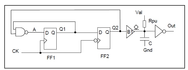

[6] Re: Buffer con uscita Open Collector
Messaggioda Foto UtenteVik » 22 lug 2011, 12:50
Giusto, hai ragione.
Dato il circuito
il problema che devo risolvere è il seguente:
B1 è un buffer open collector, il cui circuito equivalente di uscita è un circuito aperto nello stato alto, e una resistenza Ron in serie con una batteria da 0,2V verso Gnd nello stato basso.
Le soglie dell’inverter all’uscita sono Vs1 = 3V e Vs2 = 2V, e le sue correnti di ingresso sono
nulle. Tracciare, su assi tarati, l’andamento della tensione ai capi del condensatore C e di Out in
corrispondenza delle transizioni HL e LH per Rpu = 10 k\Omega, C= 5pF, Val = 5V.
Ti dico quello che so:
Tau_L_H=R_p_uC_ e Tau_H_L=R_p_u//R_o_nC con R_o_n=\frac{0.2}{0.5*10^-^3} in cui ho calcolato la corrente che attraversa Ron come I_o_n=\frac{5}{10000}
poi dovrei scrivere l'equazione del transitorio per C sia per la salita dove entra in gioco solo V_a_l che per la discesa dove dovrei considerare V_a_l - 0.2, e qui mi fermo perché non so come andare avanti.
La materia è Sistemi Elettronici per Ing. Inf.

[7] Re: Buffer con uscita Open Collector
Messaggioda Foto UtenteIsidoroKZ » 22 lug 2011, 16:30
Con il modello suggerito dall'esercizio, la resistenza Ron stimata da un catalogo vale
R_{on}=\frac{V_{OL}-0.2\,\text{V}}{I_{OL}}. Il transistore "di sotto" all'uscita della porta e` modellato con una piccola tensione 0.2V con una resistenza in serie.
[8] Re: Buffer con uscita Open Collector
Messaggioda Foto UtenteVik » 22 lug 2011, 23:28
IsidoroKZ ha scritto:Con il modello suggerito dall'esercizio, la resistenza Ron stimata da un catalogo vale
Scusa ma non capisco...non è R_{on}=\frac{V_{AL}-0.2\,\text{V}}{I_{OL}}
E il transitorio, come lo dovrei scrivere? uno per LH e l'altro per HL?
