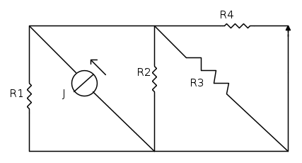

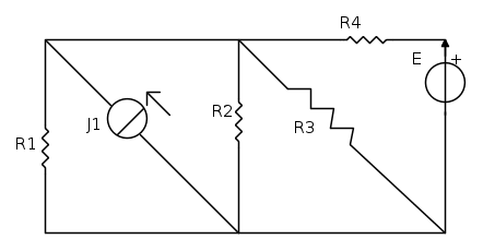

devo calcolare la potenza erogata dal generatore di tensione
Applico la sovrapposizione degli effetti.

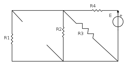

Spengo il generatore di corrente e ho:
R^{1}_{eq}= R_{4}+(R_{1}||R_{2}||R_{3})
i^{1}= \frac{E}{R^{1}_{eq}}
per quanto riguarda la seconda aliquota della corrente quando il circuito è questo:
non so come fare.. potreste darmi una mano?

Messaggioda Foto Utenteasdf » 23 lug 2011, 15:11
Ok ok ho trovato la soluzione..
faccio il parallelo tra R_{1} R_{2} e R_{1}.
Ottengo:
Applico la regola del partitore di corrente tra R4 e il parallelo tra R_{1} R_{2} e R_{3}
E' corretto?

Messaggioda Foto Utenteadmin » 23 lug 2011, 15:16
Mah...ho ormai sempre dei dubbi sulle tue difficoltà (mi sembrano finte :? )
Comunque: calcola la tensione ai capi del generatore di corrente, quindi la corrente su R_4

Messaggioda Foto UtenteLondoneye » 14 nov 2012, 12:14
Ciao a tutti ragazzi
riprendo questo post poiché l'esercizio in questione è lo stesso riportato sul mio libro e mi sto esercitando.
Premetto che mi trovo con le varie riduzioni e i calcoli. Però ho difficoltà ad applicare il partitore di corrente e a trovare la potenza erogata dal generatore di tensione.
Credo di applicarlo in maniera scorretta e ammetto di fare non poca confusione. Arrivata qui :
Devo calcolare la I_4 e la I_1 ?
Dovrei fare (credo): I_4 = j*(R_4/(R_4+R_1) e analogamente per I_1
Solo che non sono per niente sicura e mi pare tutto un macello :(
Se possibile, mi potete indirizzare sulle regole dei partitori corrente e tensione?

Londoneye ha scritto:[..]Devo calcolare la I_4 e la I_1 ?
Credi male e non si capisce cosa intendi di preciso con "analogamente".
Comunque
I_4 = JR_1/(R_4+R_1)
I_1 = JR_4/(R_4+R_1)
NB: non usare l'asterisco per la moltiplicazione
A parole: la corrente su una resistenza si trova dividendo la corrente totale per la somma delle resistenze e moltiplicando il risultato per l'altra resistenza.
E se non si ha memoria per ricordare le formule, queste si ricavano immediatamente. Trovi la tensione ai capi del parallelo e dividi per la resistenza che ti interessa. Se non ci si ricorda della forma del parallelo, si applicano i principi di Kirchhoff e si risolve il sistema. Preso positivo il verso delle due correnti verso il basso, nel tuo disegno, così (negli schemi occorre sempre mettere tutte le indicazioni necessarie)
avrai
\begin{array}{l}
\left( \begin{array}{l}
{I_1} + {I_4} = J\\
{R_1}{I_1} - {R_4}{I_4} = 0
\end{array} \right.\\
{I_1} = \frac{{{R_4}}}{{{R_1}}}{I_4}\\
\frac{{{R_4}}}{{{R_1}}}{I_4} + {I_4} = J
{I_4} = \frac{J}{{1 + \frac{{{R_4}}}{{{R_1}}}}} = J\frac{{{R_1}}}{{{R_1} + {R_4}}}\\
{I_1} = \frac{{{R_4}}}{{{R_1}}}J\frac{{{R_1}}}{{{R_1} + {R_4}}} = J\frac{{{R_4}}}{{{R_1} + {R_4}}}
\end{array} \right.
\end{array}
Insomma non c'è bisogno di ricordare sempre tutte le formule.
Qualcosa comunque occorre ricordare: almeno che esistono i principi di Kirchhoff.
