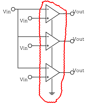

Mi hanno detto che il paziente deve essere sempre isolato dalla messa a terra, non deve beccarsi una scossa se è collegato a uno strumeto medicale.
La massa che vedete nel disegno, mi confonde.
Secondo voi, quella nel disegno e attaccata anche all'involucro in ferro del misuratore ?

Nessuno mi aiuta a capire lo schema ?
Mi confonde quella massa.
Anzi non ho capito bene dovè collegata la massa all'amplificatore operazionale, in quel modo è la prima volta che lo vedo.

Chiedo solo per mia curiosità, ho fatto industriale molti anni fa, settore elettronico.
Non ricordo + quella massa.
In rosso cio che non capisco

invisibleAnt ha scritto:La massa che vedete nel disegno, mi confonde.
La massa che indichi è probabilmente connessa anche al contenitore metallico, ma non ha importanza.
Quella potrebbe benissimo essere la massa dell' alimentatore oppure la massa di alimentazione di un op-amp per tensione singola.
Per la misura non ha importanza "quella" massa, in quanto ogni operazionale "vede" solo la tensione applicata ai suoi ingressi quindi tra iterminali "+" e "-".
Se vuoi che il paziente sia isolato da terra devi fare una verifica (tramite multimetro) che le parti metalliche non si trovino a terra.
Di solito, negli elettromedicali, per aumentare l'isolamento, si usano dispositivi alimentati a batteria che rimangono collegati alla rete solo durante il ciclo di ricarica.
Se invece vengono alimentati dalla rete, i trasformatori devono essere costruiti in maniera diversa dal solito, ad esempio tra il primario ed il secondario vi deve essere uno schermo (di solito in rame)che viene messo a terra oppure ad un circuito che ne misuri l'isolametno.

grazie, tutto chiaro.
Quello indica zero volt è solo alimentazione dell AOp, non è collegato al filo giallo/verde messa a terra.
Mi sono chiarito le idee con un simulatore di circuiti.
gli ho dato come alimentazione +12 e zero.
