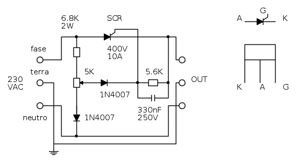

Visto che non e' possibile identificare meglio il motore e che si sta' andando "per esperimenti", proporrei una prova con un regolatore a SCR. (non un varialuce che e' fatto con un TRIAC)
Un regolatore si puo' fare con tre/quattro euro; forse vale la pena di provare, se ci tieni.

Qui di seguito uno schema che dovrebbe fare al caso tuo
Auguri, O_/

grazie, qualche idea sul modello di scr da usare? va bene uno qualunque con quelle caratteristiche?

Messaggioda Foto Utentemarco438 » 28 lug 2011, 16:22
Vista la potenza esigua del motore, puoi scegliere anche qualcosa di meno potente, diciamo 2/3A.
Comunque, se lo fai cosi' come sta', potrebbe servirti in seguito per motori piu' potenti.
