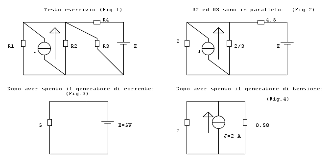

Il mio problema riguarda un esercizio inerente la sovrapposizione degli effetti, le richieste del problema sono le seguenti:
Dato il circuito (in figura 1) determinare la potenza erogata dal generatore di tensione, utilizzando il metodo della sovrapposizione degli effetti.
Dati:
R1=R2= 2ohm
R3=1 ohm
R4= 4.5 ohm
E= 5 V
J= 2 A
Nell'immagine riportata ho eseguito (figura 2), in primis, il calcolo della resistenza equivalente, dovuto al collegamento in parallello dei resistori R2 e R3, il cui risultato è 2/3 ohm.
Successivamente ho scollegato il gen. di corrente (fig. 3), calcolato la resistenza equivalente, quindi la corrente i_1:
R_{eq}=5 ohm da cui: i_1=1 A.
Quindi ho scollegato il generatore di tensione e calcolato la resistenza equivalente dovuta ai resistori R2,R3,R4, che adesso sono in parallelo.
R_{234}=0.58 ohm
Qui non so se devo calcolare la corrente totale, quindi risolvere ancora il parallelo tra R_{234} e R1, oppure usare il partitore di corrente...
Ora, se avessi dovuto calcolare la potenza dissipata in un resistore avrei usato la formula:
P=R i^2, ma in questo caso non saprei come procedere...
A meno di impostare un'equazione di bilancio tra le potenze erogate dai 2 generatori e le potenze dissipate nei 4 resistori... ma allora avrei 1 equazione in 2 incognite... quindi comunque non riuscirei a ricavare il singolo contributo..
Altrimenti potrei calcolare la potenza cosi:
P=(i_1+J)( E+V_2)
Ma già il solo prodotto i_1E=5 W, mentre la potenza deve risultare 4 W...
Che posso fare?
Grazie :D

la potenza è data dal prodotto tra il valore della tensione ai capi del generatore e la corrente che lo attraversa che è la stessa che attraversa R4...prova a reimpostare cosi

Messaggioda Foto UtenteIsidoroKZ » 31 lug 2011, 18:00
Devi calcolare quanta corrente esce dal morsetto positivo di E.
La prima pare l'hai fatta correttamente, spegnendo J e calcolando quanta corrente eroga E. Nella seconda parte devi spegnere E, accendere J e calcolare quanta corrente scorre attraverso E spento. Questo significa che non puoi mettere in parallelo la resistenza R4 con qualsiasi altra cosa, a meno di non fare ancora un conto successivo.
J da solo vede in parallelo le quattro resistenze, R1//R2//R3//R4, ma non ti conviene metterle tutte in parallelo, meglio fare da una parte il parallelo di R1//R2//R3 e lasciare separata R4. A questo punto con un partitore di corrente calcoli quanta corrente passa in R4, e la sommi, con il suo segno, alla corrente che hai trovato nella figura 3.
La corrente totale erogata da E per la sua tensione da` la potenza erogata da E.

Messaggioda Foto Utentemasomaso90 » 31 lug 2011, 18:15
A posto, risolto :D
Isolando la resistenza R4, che era in serie con il generatore di tensione, e usando il partitore di corrente risulta:
i_2=1.8 A
ma i_2 e i_1 hanno versi opposti, per cui ne prendo la somma (in valore assoluto ritengo) i=i_1+i_2=0.8 A
Moltiplicando questo per la tensione del generatore E, ottengo la potenza 4 W :D
Grazie mille!

Messaggioda Foto UtenteIsidoroKZ » 31 lug 2011, 18:33
No, non va bene. Non hai usato correttamente il partitore di corrente (o non hai messo in parallelo R1 R2 e R3)

Messaggioda Foto Utentemasomaso90 » 31 lug 2011, 19:15
Ti riporto i miei passaggi, uno per uno, per il generatore di tensione.
R4 lo lascio da solo, e calcolo la resistenza equivalente dovuta al parallelo di R1,R2 e R3, rispettivamente di 2,2 e1 ohm.
\frac{1}{R_{eq}}=\frac{1}{2}+\frac{1}2{}+\frac{1}{1}=2 ovvero R_{eq}=0.5.
Poi faccio:
i_2=J\frac{R_4}{R_4+R_{eq}}=2\frac{4.5}{4.5+0.5}=1.8 A
Quindi: i=\left | i_2-i_1 \right |=0.8 A
Da cui: P=iE=0.8\cdot 5=4 W...
Sto sbagliando?

Messaggioda Foto UtenteIsidoroKZ » 31 lug 2011, 19:57
Si`, il partitore di corrente, poi per far venire i conti devi mettere un valore assoluto che non c'entra nulla.
Com'e` la regola del partitore di corrente? Se hai due R in parallelo, una un ordine di grandezza piu` grande dell'altra, dove passera` quasi tutta la corrente?

Messaggioda Foto Utentemasomaso90 » 31 lug 2011, 20:11
Quando una resistenza tende a 0, (in quel resistore) la corrente passante tende ad essere quella totale...
Quindi la corrente maggiore dovrebbe passare per la resistenza minore, ovvero quella da 0.5 ohm...
Ovvero:
i_2=2\frac{0.5}{4.5+0.5}=0.2
Cosi posso levare il valore assoluto :D
ci siamo? :D

Messaggioda Foto Utenteelectro2013 » 25 mar 2013, 13:06
Si esatto!
