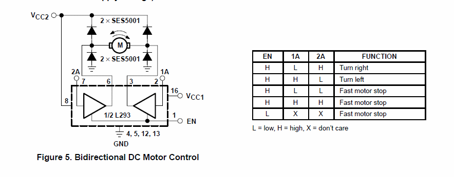

Potresti usare un L293 (se ti basta come corrente):
Basta che con il tuo segnale a 5 volt comandi un NOT (oppure un NPN).
I due segnali uno normale e l'altro negato li usi per pilotare i pin 1A e 2A.
QUando il segnale cambia di stato, la rotazione si inverte.

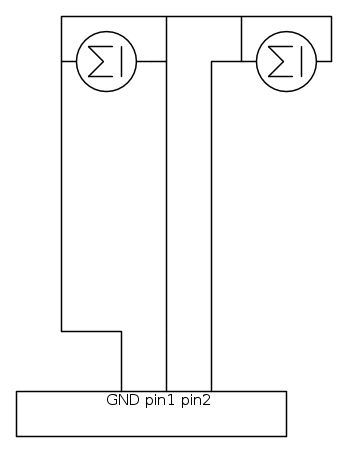

ma, stavo pensando una cosa: non è necessario ponti o roba strana no?
se io dico ad arduino, che un' uscita faccia girare in un verso i motori e un'altra al contrario, e gli dico di mandare low un'uscita quando voglio invertire il verso, nel uscita low non ci sarà passaggio di corrente.
perciò, se non voglio fare una cosa altamente professionale ma così, come prova, posso collegare i motori alle uscite così:
credo dovrebbe funzionare....
i motori sono collegati in parallelo....
