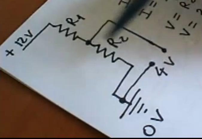

Messaggioda Foto Utentepaperino00 » 31 gen 2012, 23:16
Per esempio come è possibile che nel circuito in foto la batteria è collegata solo a un estremo delle resistenze in serie e nell'altro gli hanno disegnato la massa?
così non si crea nessuna differenza di potenziale...

[6] Re: massa
Messaggioda Foto UtenteCandy » 31 gen 2012, 23:38
La tua insistenza di comportarti come un troll non ti mette in buona luce. Per due volte ti è stato detto cosa è una massa eppure insisti cocciutamente, come se chi ti risponde non contasse nulla.
Io non ricordo, ma penso che Foto Utenteadmin possa verificare meglio se in te c'è solo ingenuità o volontà di disturbare.

Messaggioda Foto Utentepaperino00 » 1 feb 2012, 0:16
Si va bene la massa è un punto con potenziale 0 volt, ma nel circuito in figura la batteria dovrebbe essere collegata a entrambe le estremità delle resistenze in serie non solo a una, altrimenti non si crea la ddp

Messaggioda Foto Utenteadmin » 1 feb 2012, 15:23
Te lo ha detto chi ha disegnato il circuito che l'altro morsetto della batteria non è collegato?
