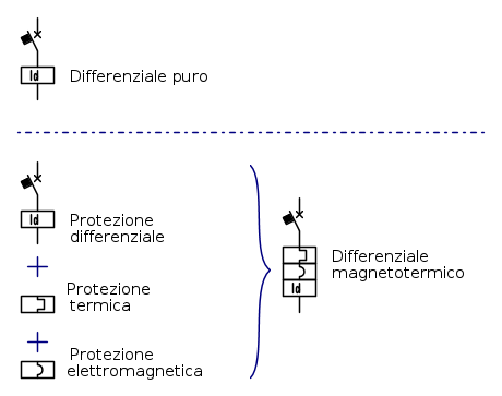

cioa a tutti varrei sapere la differenza tra un differenziale puro e un differenziale magnetotermico attendo delle vs risposte

Un differenziale puro protegge solo dalle dispersioni di corrente, mentre il differenziale magnetotermico protegge anche dai sovraccarichi e i cortocircuiti.

L'interruttore differenziale e l'interruttore magnetotermico, sono due distinti dispositivi di protezione elettrica.
Per la loro funzione specifica ti rimando agli articolidella home page.
Quando sono uniti, meccanicamente , uniscono in un solo dispositivo anche le loro proprietà distinte di intervento, completando la protezione elettrica.
Sono presenti sul mercato sia individuali che accoppiati (modulari), in due diversi moduli appunto, uniti oppure in un solo modulo. alcuni modelli modulari sono anche essere interconnessi in un sucessivo momento, purchè vi sia omogeneità del prodotto (gamma e costruttore).
Se accoppiati il nome si fonde in "differenziale magnetotermico" o "magentotermico differenziale" si usano entrambe le definzioni anche se nella accoppiamento fisico il magnetotermico è il primo, così come nella simbologia normalizzata.
L'aggettivo "puro" è per rimarcare che vi è solo lui.
Curiosamente questo aggettivo si trova poco usato per il magnetotermico a se stante, almeno per mia esperienza personale.
