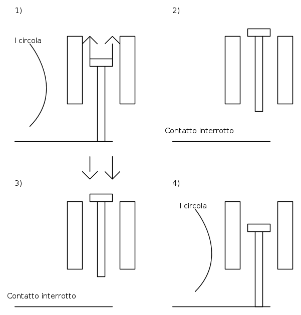

Foto UtenteTONYSTARK probabilmente pensavi al campo generato dalla corrente che fluisce nel chiodo, che comunque esternamente al chiodo è ortogonale a quello della bobina. La ragione del movimento del chiodo è, come ti ha detto Foto UtenteRenzoDF, "il potere succhiante dei solenoidi", che a Pisa conoscono bene. Se avvivici un pezzo di ferro ad un solenoide percorso da corrente, questo viene attirato all'interno per raggiungere una configurazione di equilibrio stabile che corrisponde al minimo di energia magnetica immagazzinata nel sistema. Quando viene raggiunta il chiodo non tocca la lamina, quindi poi si verifica quanto tu hai descritto.
Almeno penso.

Ovviamente, come diceva Foto Utenteadmin mi riferivo al campo creato dalla corrente che scorre nel chiodo.
Ma se il chiodo viene risucchiato all'interno della bobina come fa ad interrompersi il contatto elettrico con la lamina?

Perché la lamina non lo segue. Viene a mancare allora la "forza di risucchio" ed il chiodo ricade sulla lamina, chidendo il circuito della bobina e rigenerando il risucchio ecc.

si infatti nel disegno precedente il chiodo veniva succhiato dentro il nucleo e diventava magnetico fino a quando c'era corrente... però lì era semplicemente una bobina e non c'erano cavo collegati al chiodo.
quindi il movimento del chiodo dovrebbe succedere perché un estremità e collegata al chiodo, ma se quando tocca la lamina viene succhiato dentro non ho capito come fa a saltare?
mi ero fatto l'idea che aveva detto TONYSPARK ...

Quindi diciamo che la cosa giusta sarebbe che in 1) il chiodo viene attratto dalla bobina; in 2) il chiodo si trova "il più possibile" dentro la bobina ed interrompe il contatto. 3) il chiodo ricade per gravità sulla lamina; 4) ritorna il contatto la corrente genera nuovamente il campo magnetico ed il giochino ricomincia?

quindi quando tocca la lamina il chiodo viene attirato a metà bobina per raggiungere questa configurazione magnetica stabile e poi ricade per gravità e il movimento ricomincia?
ma perché quando il chiodo tocca la lamina viene attirato a metà invece di restare attaccato alla lamina visto che i solenoidi succhiano verso l'interno?

Una domanda, se ho capito come funziona il tutto; ed il mio disegno è corretto, allora il disegno riportato inizialmente è sproporzionato; visto che il chiodo sembra già a metà quando tocca la lamina...

admin ha scritto:Perché le bobine sono succhiachiodi e non succhialamine
Appunto quindi non dovrebbe spingerlo ancora di più verso la lamina?
