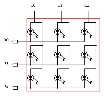

[17] Re: [PROGETTO] Controllo per matrice RGB 8x8
Messaggioda Foto Utentemattyyy » 8 ago 2011, 15:34
Mi è venuto un altro dubbio, vi posto uno schema un po' più intuitivo della matrice (mi rendo conto che quello che ho messo in precedenza è davvero disordinato) per essere più chiaro:
Se volessimo attivare CONTEMPORANEAMENTE tutti i LEDs della riga 0, la linea R0 dovrebbe essere posta a "0" mentre i pin C[0,1,2] dovrebbero essere posti ad "1". Ipotizzando le resistenze di limitazione da 270 Ohm e livello logico 0-5V - quindi su ogni LED scorrono circa 18mA. Sul piedino R0 entrerà la corrente che circola nei 3 LEDs 0.0, 0.1 e 0.2. L'ingresso del PIC è in grado di sopportare circa 60mA? E l'ingresso del 595? Contando che la matrice "vera" ha 24 LEDs su ogni riga, la corrente diventerebbe di 480mA! È, quindi, comunque necessario/consigliabile accendere 1 (o al massimo 2) LED alla volta?
Foto Utentemattyyy
10 1 6
Messaggi: 74
Iscritto il: 27 apr 2009, 18:09
[18] Re: [PROGETTO] Controllo per matrice RGB 8x8
Messaggioda Foto UtenteIsidoroKZ » 8 ago 2011, 15:47
Il pilotaggio delle righe va fatto con dei transistori che sopportino la corrente totale di riga, picco 480mA o piu`, perche' lavorando multiplexati la corrente aumenta per ottenere la stessa luminosita`, corrente media 60mA o piu` per lo stesso motivo.

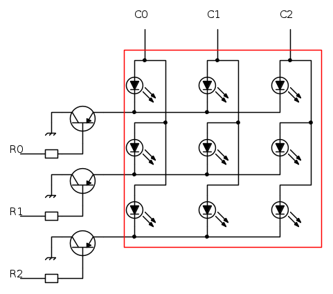

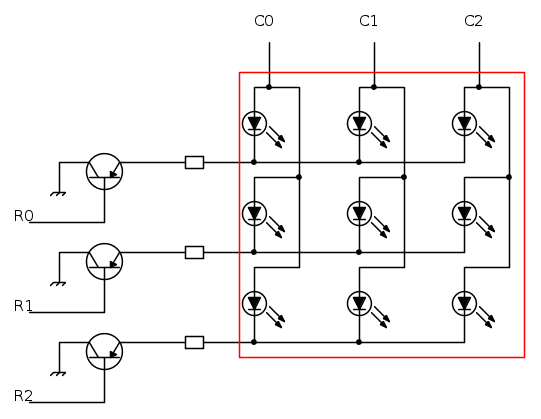

[19] Re: [PROGETTO] Controllo per matrice RGB 8x8
Messaggioda Foto Utentemattyyy » 8 ago 2011, 16:27
Intendi così? La resistenza in base come la dimensiono tenendo conto del fatto che sul collettore la corrente massima che può scorrerre è di 480mA?
Foto Utentemattyyy
10 1 6
Messaggi: 74
[20] Re: [PROGETTO] Controllo per matrice RGB 8x8
Messaggioda Foto Utentemattyyy » 8 ago 2011, 16:46
Scusate, quello schema è sbagliato. In teoria la resistenza di collettore non ci va! Io ho sempre avuto un po' di problemi con i transistor purtroppo.
