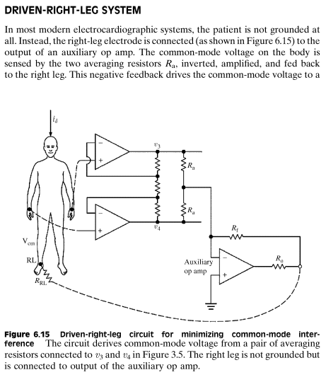

Messaggioda Foto UtenteIsidoroKZ » 8 ago 2011, 22:36
Non si metteva il paziente a terra, sarebbe stato metterlo in pericolo se l'elettrocardiografo avesse perso l'isolamento.
Quello che si faceva era di misurare la tensione media dei vari elettrodi, tensione media che era molto elevata e a 50Hz perche' il paziente e` l'armatura di un condensatore in cui l'altra armatura e` l'impianto elettrico li` vicino, e si pilotava attraverso una resistenza da 1MHz e` un megaohm, evidentemente :( il paziente con un tensione tale da tenere fermo il potenziale del paziente.

virginia ha scritto:... non capisco perché in questo sistema di misura in passato si metteva il piede del paziente a terra...
Penso che il piede destro del paziente non venisse messo "a terra" (un termine troppo generico, vedi http://www.electroyou.it/isidorokz/wiki ... iferimento) ma venisse usato come riferimento per la misura dei tre potenziali (e delle differenze di potenziale relative) dei (fra) i tre "punti di vista" dell'attivita' cardiaca (vettore cardiaco) ovvero dei tre vertici (lati) del triangolo di Einthoven (braccio destro, sinistro e gamba sinistra), e venisse invece collegato al riferimento interno dell'amplificatore di ingresso dell'elettrocardiografo.

Si, ma come puoi vadere a pagina 38 del tuo pdf quella "massa" corrisponde al riferimento interno del primo stadio di amplificazione.
Da
"Medical Instrumentation Application and Design" di J.G. Webster
che e' il testo dal quale sono tratte le immagini del tuo pdf.
