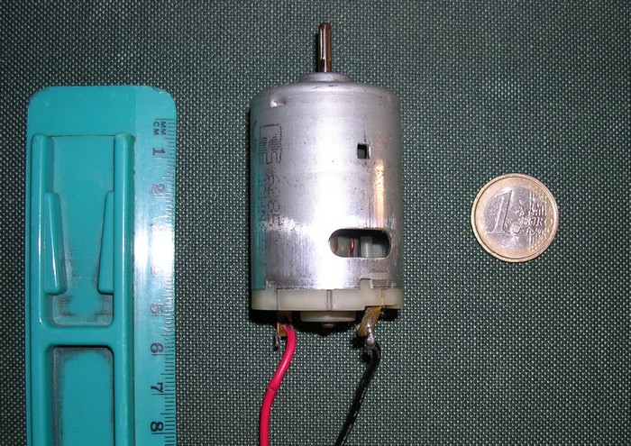

[19] Re: Alimentare motore elettrico CC di un vecchio aspirabriciole
Messaggioda Foto Utentelewis86 » 11 ago 2011, 19:05
Ciao, le batterie erano rotonde ma più grosse e forse un po' più corte delle AA.
Ti allego la foto del motore elettrico, se riesci ad intuire qualche cosa mi faresti un grande piacere! [-o<
Ciao e grazie! :ok:
Foto Utentelewis86
Messaggi: 20
Iscritto il: 8 ago 2011, 12:23
[20] Re: Alimentare motore elettrico CC di un vecchio aspirabriciole
Messaggioda Foto Utentemarco438 » 11 ago 2011, 20:25
Vedo che sul motore, c'e' un'iscrizione.
Se fosse possibile avere la trascrizione.....
