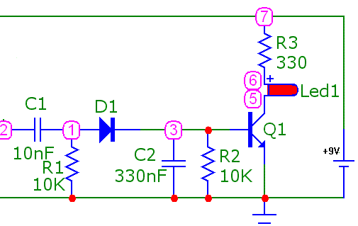

Slomo ha scritto:Ora manca il ricevitore...
Si, allora il microfono deve essere preamplificato come già detto,
poi occorre un rivelatore e suggerisco come prima prova
l'accensione di un LED quando il microfono riceve l'impulso sonoro.
Un possibile schema potrebbe essere questo:
che si suppone alimentato da una batteria a 9V
(che alimenta anche il preamplificatore e che
rende autonomo il ricevitore)
Il segnale in 2 è quello che esce dal preamlificatore.
Circa la generazione dell'impulso sonoro, suggerisco
l'attivazione dell'oscillatore 555 per 1s, seguito da una pausa di 2 s.
Questo può essere fatto con un altro 555, oppure
direttamente da Arduino (come dovrà essere alla fine).
In questo modo potrà essere sperimentata la "portata" del segnale
cioè fino a che distanza può essere captato
