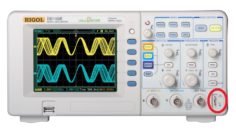

Aspettando che i vari negozi riaprano dopo le vacanze, stavo osservando un po' gli oscilloscopi in generale, premesso che non li ho mai usati a fondo (solo per osservare i segnali di vari circuiti e per fare misure di frequenza, ampiezza e sfasamento).
mi è caduto l'occhio su questo "spinotto" (l'ho cerchiato in rosso), a cosa serve??
rigol ds1052e
anche i due spinotti di trigger out (sul davanti) e trigger in (sul retro) non li ho mai usati, ma posso immaginare a cosa servano.

Per quei due cerchiati in rosso: lo spinotto in alto emette un'onda quadra di tensione e frequenza nota e serve per la calibratura delle sonde.
Quello in basso è un'ulteriore collegamento per la massa del circuito (che si usa quando non si riesce a collegare il coccodrillo della sonda).
