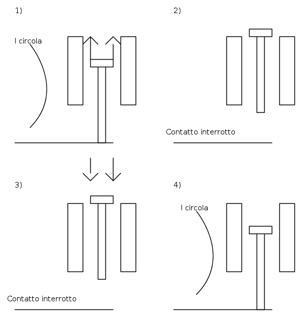

Foto UtenteTONYSTARK probabilmente pensavi al campo generato dalla corrente che fluisce nel chiodo, che comunque esternamente al chiodo è ortogonale a quello della bobina. La ragione del movimento del chiodo è, come ti ha detto Foto UtenteRenzoDF, "il potere succhiante dei solenoidi", che a Pisa conoscono bene. Se avvivici un pezzo di ferro ad un solenoide percorso da corrente, questo viene attirato all'interno per raggiungere una configurazione di equilibrio stabile che corrisponde al minimo di energia magnetica immagazzinata nel sistema. Quando viene raggiunta il chiodo non tocca la lamina, quindi poi si verifica quanto tu hai descritto.
Almeno penso.
Ma una curiosità: Foto Utentepaperino00 su quale testo stai studiando elettrotecnica? E cosa dicono in quel testo per l'elettrone che esce dal filo?

Ovviamente, come diceva Foto Utenteadmin mi riferivo al campo creato dalla corrente che scorre nel chiodo.
Ma se il chiodo viene risucchiato all'interno della bobina come fa ad interrompersi il contatto elettrico con la lamina?

Messaggioda Foto Utenteadmin » 3 ago 2011, 15:32
Perché la lamina non lo segue. Viene a mancare allora la "forza di risucchio" ed il chiodo ricade sulla lamina, chidendo il circuito della bobina e rigenerando il risucchio ecc.

Messaggioda Foto Utentepaperino00 » 3 ago 2011, 18:29
si infatti nel disegno precedente il chiodo veniva succhiato dentro il nucleo e diventava magnetico fino a quando c'era corrente... però lì era semplicemente una bobina e non c'erano cavo collegati al chiodo.
quindi il movimento del chiodo dovrebbe succedere perché un estremità e collegata al chiodo, ma se quando tocca la lamina viene succhiato dentro non ho capito come fa a saltare?
mi ero fatto l'idea che aveva detto TONYSPARK ...

Messaggioda Foto UtenteTONYSTARK » 3 ago 2011, 21:53
Quindi diciamo che la cosa giusta sarebbe che in 1) il chiodo viene attratto dalla bobina; in 2) il chiodo si trova "il più possibile" dentro la bobina ed interrompe il contatto. 3) il chiodo ricade per gravità sulla lamina; 4) ritorna il contatto la corrente genera nuovamente il campo magnetico ed il giochino ricomincia?

Messaggioda Foto Utentepaperino00 » 6 ago 2011, 20:03
quindi quando tocca la lamina il chiodo viene attirato a metà bobina per raggiungere questa configurazione magnetica stabile e poi ricade per gravità e il movimento ricomincia?
ma perché quando il chiodo tocca la lamina viene attirato a metà invece di restare attaccato alla lamina visto che i solenoidi succhiano verso l'interno?

Messaggioda Foto Utenteadmin » 6 ago 2011, 20:49
paperino00 ha scritto:[..] perché quando il chiodo tocca la lamina viene attirato a metà invece di restare attaccato alla lamina visto che i solenoidi succhiano verso l'interno?
Perché le bobine sono succhiachiodi e non succhialamine
paperino00 ha scritto:[..]nella bobina, il filo che avvolge il nucleo è meglio se è isolato (circondato dalla plastica) oppure va tolta la plastica isolante?
Tu che idea ti sei fatto?

Messaggioda Foto UtenteTONYSTARK » 7 ago 2011, 1:37
Una domanda, se ho capito come funziona il tutto; ed il mio disegno è corretto, allora il disegno riportato inizialmente è sproporzionato; visto che il chiodo sembra già a metà quando tocca la lamina...

Messaggioda Foto Utentepaperino00 » 19 ago 2011, 17:05
admin ha scritto:Perché le bobine sono succhiachiodi e non succhialamine
Appunto quindi non dovrebbe spingerlo ancora di più verso la lamina?
admin ha scritto:Tu che idea ti sei fatto?
Secondo me è meglio senza isolamento però non so se così il campo magnetico si disperde troppo velelocemente ...
