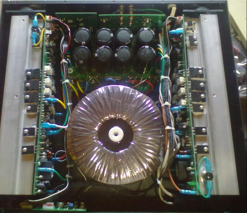

Ho acquistato questo finale stereo allettato dal prezzo , dal peso, e dalle dichiarate caratteristiche ( 700 watt RMS per canale su 4 Omh) inoltre non essendo costruito in Cina ma in America tutto questo mi ha indotto a sceglierlo tra tanti marchi blasonati e non. Arriviamo al dunque.... la prima cosa che faccio lo peso...effettivamente è 26 kg come dichiarato, apro il coperchio superiore per visionare l'interno e resto a bocca aperta vedendo l'enorme trasformatore toroidale e tutti quei condensatori elettrolitici per l'alimentazione. Mi chiedo come possano starci nel prezzo in quanto l'ho pagato 260,00 euro circa, ma ciò che non mi convince sono i tre transistor finali (2sa 1943 e i complementari)
che da un lato si vede la scritta mentre dall''altro lato sono senza e inoltre mi meraviglia il fatto che ce ne siano solo tre per ramo quando normalmente in amplificatori di quella potenza ce ne sono sempre di più... la cosa allora mi puzza un po', lo accendo, prendo il tester e misuro la tensione di alimentazione in continua... delusione... misura 40 volt duali scarsi poco meno di 80 volt...e considerando che ho asemblato svariati finali con tensioni anche maggiori mi son fatto due conti e , se non sbaglio, è impossibile con quelle tensione raggiungere la potenza dichiarata in RMS anche se munito di grosso toroide. So che alcuni finali raggiungono potenze maggiori elevando la tensione dei transistor preamplificatori rispetto a quella dei finali, ma dalle misurazioni effettuate dappertutto non ho misurato in nessun componente una tensione superiore a 80 volt.
Vorrei chiedere cortesemente se mi sfugge qualcosa... se può esistere un amplificatore che arrivi a quelle potenze dichiarate in classe AB e non a ponte, ossia se è una tecnologia innovativa oppure il dubbio che ho si fa reale.
Ringrazio per una gentile risposta e allego foto del finale.

Supponendo che la potenza rms sia una potenza media, per avere 700W con 4ohm ci vogliono almeno 75V. Con 40V, ammesso di non avere troppa tensione persa su transistor e resistenze varie, ripple dei condensatori... per ben che vada hai 200W di potenza media.
CI sono dei driver che usano la tecnica del bootstrap per aumentare la tensione, ma non si riesce a fare sul finale, a meno di non usare condensatori e driver enormi.
Probabilmente la potenza media di 700W la si ottiene collegando i due canali a ponte, allora la tensione di picco diventa 80V e i 700W di media forse si ottengono.
Per quanto riguarda il numero dei transistori, la corrente di picco in uscita, in configurazione a ponte dovrebbe essere al massimo 20A, e se lo sharing di corrente e` buono, con le resistenze sugli emettitori, dovrebbero farcela anche se tirati al limite.

Grazie della risposta in effetti l'inganno c'era ma ci sono cascato come un pollo. Era prevedibile che non poteva essere un finale da 1400 watt al prezzo di 260 euro...con quei soldi non si riesce neppure a fare l'alimentazione...il toroide è da 900 VA gli 8 elettrolitici da 10000 mF 80 v. è sempre comunque un buon prezzo pagato, peccato che dovrò cercarne un altro con effettiva potenza di 700 watt per canale...
Con 900VA in totale, cioe` 450VA per canale puoi avere una potenza continua di circa 300W, questa e` la potenza media assorbibile su base continua per canale, e la potenza di uscita media potrebbe essere dell'ordine di 200W. Non ho fatto i conti dei condensatori, ma probabilmente e` 200W "veri" e 700W immaginati a ponte
