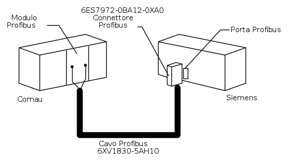

grazie per le risposte vi volevo chiedere ma in che modo posso interfacciare , il robot è un comau smart 5 pal,?
non lo so da dov evo iniziare. pero sono sicuro ke il robot ha un interfaccia profbus dp .
Cominciamo con il livello HW della comunicazione, questo è quanto ti serve dal punto di vista della connessione Profibus:
In questo modo, crei una connessione Profibus tra CPU e robot controller.
In seguito, userai un protocollo DP ( Periferia decentrata), che fa sì che i due dipsositivi vedano l'un l'altro come fossero dei blocchi I/O, dove tu scrivi valori sulle uscite CPU per trasmetter dati a Comau, che verrano da lui visti come ingressi e viceversa, per comunicare con la CPU.
Il prossimo passo sarà la configurazione HW della CPU e la stesura del programma PLC.
Per quello che riguarda la programmazione Comau, lasci la parola a
Candy, senza dubbio più esperto.
