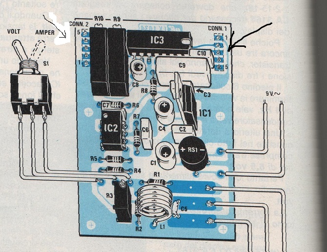

Dalla tua ultima risposta, credo che tu non abbia capito bene come funziona la cosa. :-)

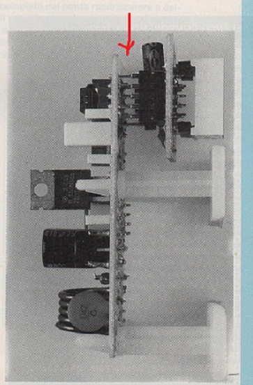

Guarda le serigrafie che seguono (qui si tratta di due piccoli PCB di un volmetro digitale con solo due connettori da 5 pin l'uno) per renderti meglio conto di quello che dovrai fare.
una delle parti con i connettori
la seconda parte con gli altri connettori
le due parti "unite a sandwich"
Mi farebbe inoltre piacere sapere quali sono le tue esperienze nel campo delle costruzioni elettroniche:
hai mai fatto il layout di un circuito complesso partendo dallo schema elettrico?
La domanda sorge dal fatto che stamattina ho riguardato tutti gli schemi inerenti il progetto rendendomi conto che, riportarli su due/tre millefori, non e' affatto una passeggiata. #-o

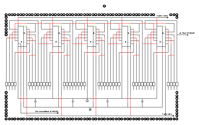

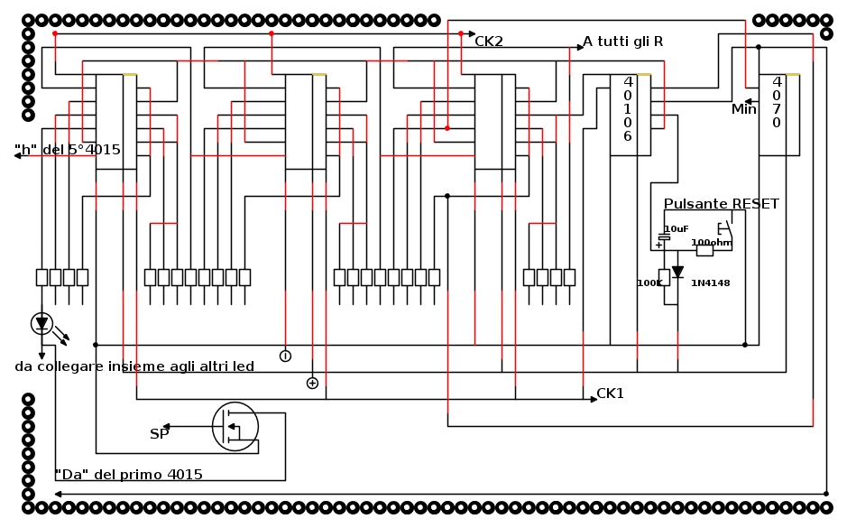

Questo è il primo progetto complesso che sto realizzando quindi non ho esperienze in altre costruzioni che richiedano competenze e analisi come questo.

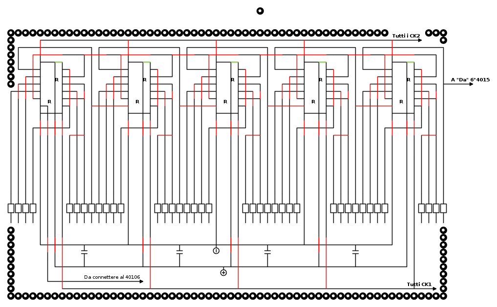

L'utilizzare più millefori non sarebbe un problema perché su ogni millfori ho intezione di riportare sempre le linee di alimentazione positiva e negativa e poi quei due (massimo tre) segnali che servono per mandare avanti il circuito. Premetto che il voler utilizzare più di una millefori nasce dal fatto che avevo fatto un layout in cui nel lato rame della millefori i fili li spellavo tutti e creavo delle piste. Poi Isidoro mi ha consigliato di lasciare i fili integri con le loro guaine isolanti in maniera da semplificare la cosa senza creare piste e risparmiare spazio.
Questi sono i primi due layout che ho creato il terzo ancora non lo porto a termine perché alcuni collegamenti ancora devo verificarli con Isidoro. In nero sono riportate le piste sul lato rame e con il rosso la pista eseguita sul lato componenti e con il giallo il filo che passa sotto l'integrato
questo è invece il secondo layout cioè il seguito del primo
Il segnale CK1 è da collegare al CK2 per tutti i CD4015 tranne per l'ultimo CD4015.Tale collegamento manca ma volontariamente mi serviva per tenere più a mente dove passavano i due segnali CK1 e CK2.
I led non li ho inseriti nel layout perché non andranno sulla millefori e quindi avrebbero occupato spazio inutilmente. Le resistenze sono però collegate ai singoli anodi dei led mentre il catodo è comune per tutti ed è collegato al transitor che si vede in basso a sinistra nel secondo layout

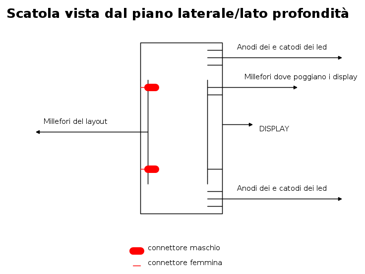

Marco438 posso chiederti un favore? cioè se è possibile vedere non delle serigrafie ma delle foto reali di questi connettori in cui magari vengono inseriti dei fili perché il tutto non mi è ancora chiaro. La domanda principale è: come faccio a collegare l'anodo dei led ai connettori? come sono collegati i connettori alle resistenze?
Penso che dei fili volanti saranno usati necessariamente andranno saldati sui connettori oppure sulla millefori?
faccio uno schizzo per farti capire meglio il mio problema
Potresti darmi una mano partendo da questo schizzo e spiegarmi passo dopo passo che movimenti devo fare con i connettori? Dallo schizzo che ho fatto è evidente che avrei utilizzato dei fili per collegare anodo e catodo dei led sui connettori. Cosa devo fare?

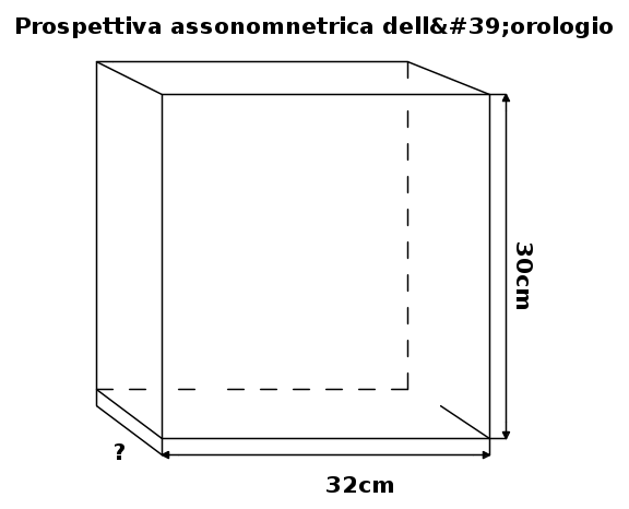

Per Isidoro: Questa è la visione prospettica d'insieme che mi avevi chiesto. La profondità è ancora da definire secondo te come spazio va bene? considerando poi che i display occuperanno complessivamente in lunghezza 19.2cm e in altezza 7cm mentre i led saranno disposti lungo una circonferenza di raggio 14cm alla distanza di un angolo pario a 6°
Ecco il disegno

Ho visto i tuoi ultimi disegni e, in effetti, almeno per quanto riguarda i led, la soluzione che ti avevo proposto non e' attuabile; non avevo capito che intendi montarli direttamente sul quadrante (pensavo fossero montati su millefori).
Non ti resta quindi che la connessione tramite fili saldandoli sui reofori dei led stessi.
Adopererei per l'operazione, della guaina termorestringente che, oltre all'isolamento, da un po' piu' di solidita' alla connessione. Dalla parte opposta pero' il discorso dei connettori, se pur volanti , resta valido.

Una curiosità,visto che adesso i connettori non sono più utili per i led per cosa posso adoperarli? mi conviene acquistarli?
L'idea di disporre le millefori in verticale è una valida proposta ma poi come faccio a "saldare" la millefori tenendola sospesa nel vuoto? devo utilizzare i connettori in maniera tale che il loro scopo sia unicamente quello di punto d'attacco alla parete in plexiglass?

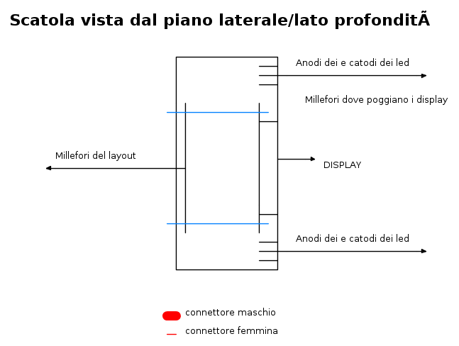

[248] Re: Orologio a led

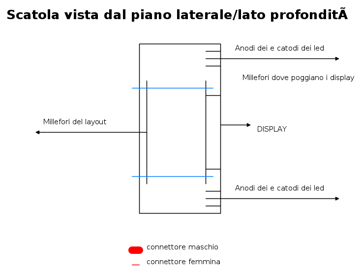

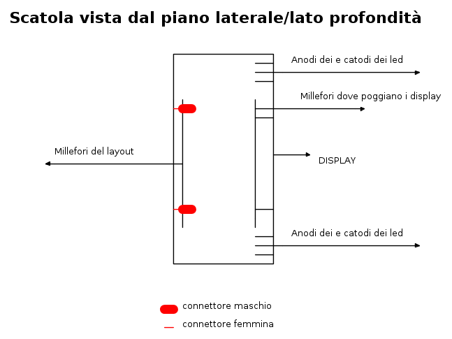

Messaggioda Foto Utentemarco438 » 22 ago 2011, 22:09
Le due basette possono essere collegate (insieme) alla parete posteriore mediante due barre filettate, dadi e rondelle (sopra e sotto entrambe le basette), come indicato in figura:
Per il collegamento dei display adopererei del nastro multipolare ed idonei connettori.

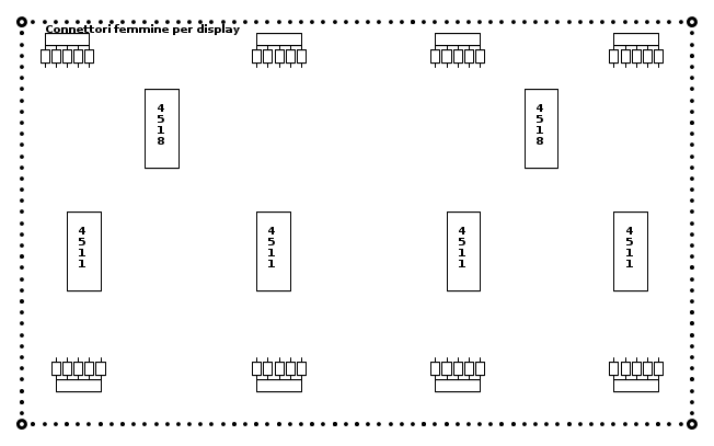

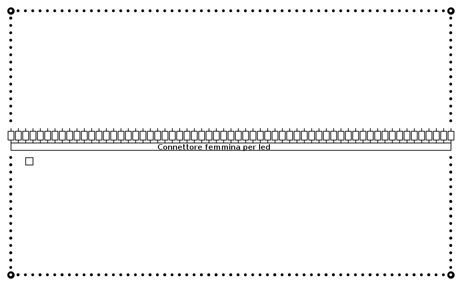

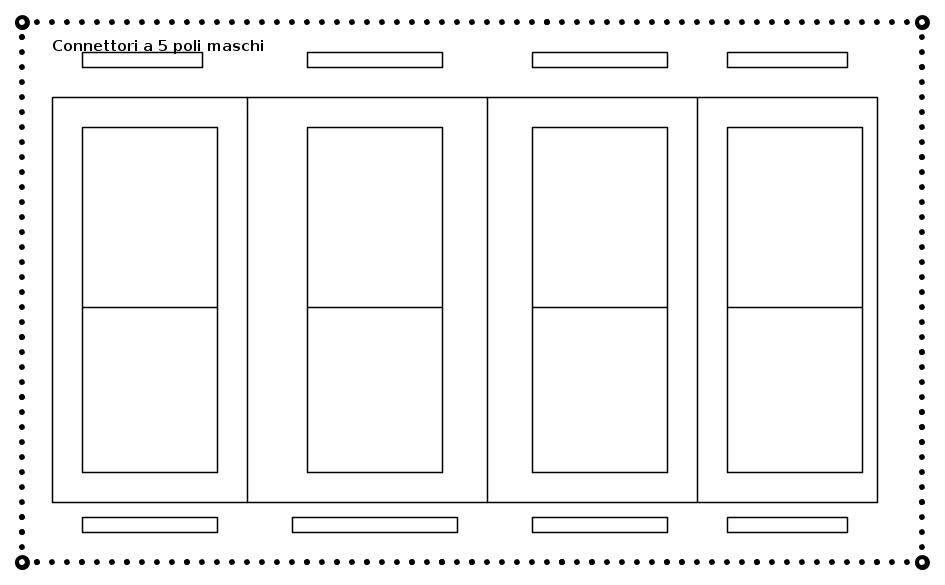

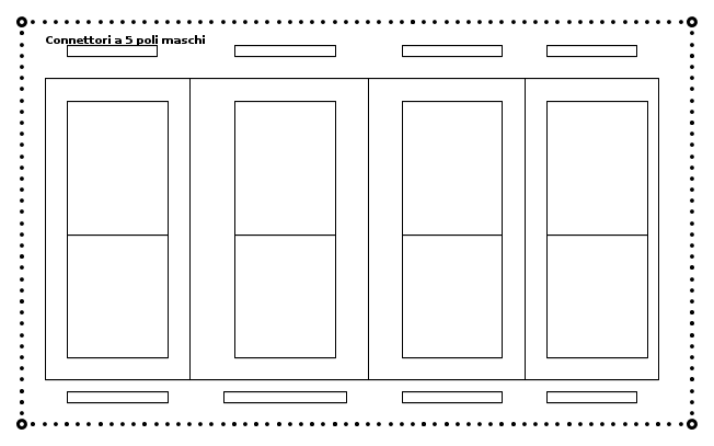

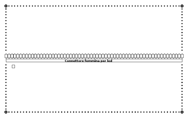

Questi sono i layout
Layout 1
Layout 2
Layout 3
Layout 4

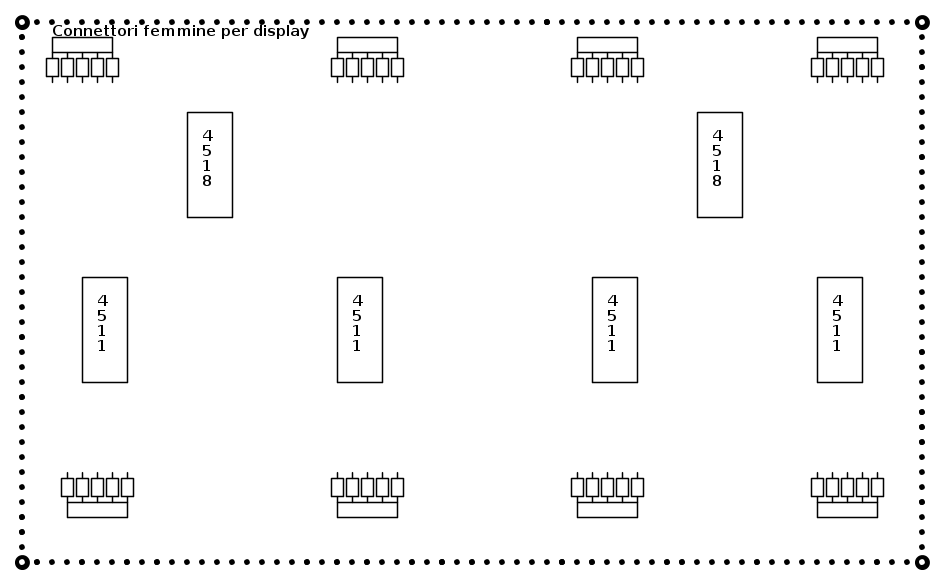

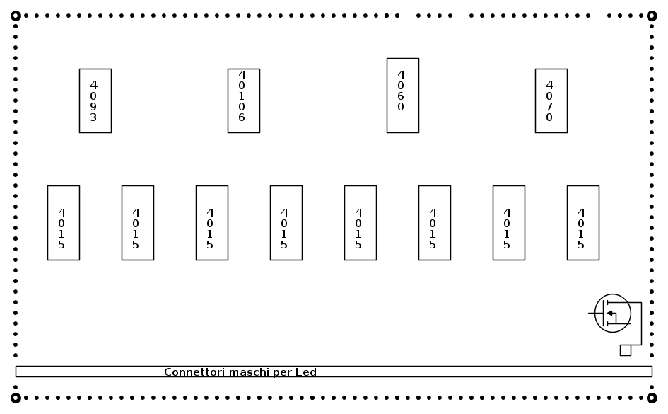

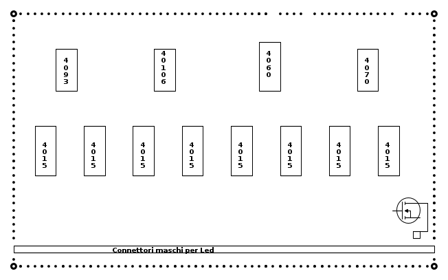

Isidoro non so come fare per riuscire a far in modo da creare due file di connettori strip line per i led potresti aiutarmi?
L'idea di adottare degli strip line da 5 poli nel layout dei contatori e dei display è valido oppure mi consigli un altro metodo?
Potresti darmi anche un consiglio su come realizzare le piste di alimentazione positiva e negativa?
I connettori li ho comprati sul sito consigliato da Foto Utentemarco438 ne ho comprati alcuni ad angolo(solo maschi) e dritti(maschi e femmine)

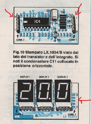

[250] Re: Orologio a led

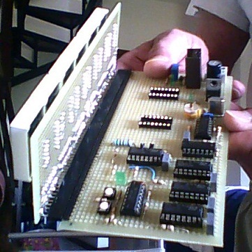

Messaggioda Foto Utentemarco438 » 26 ago 2011, 7:28
Vedo che hai recepito l'importanza di adoperare i connettori e cio' ti permette di evitare un sacco di fili volanti.
Nella foto di qualche giorno fa ti ho fatto vedere una vecchia realizzazione di orologio; qui, hai quella di una costruzione attuale, non ancora terminata che sto' facendo per un amico.
Come puoi vedere, ho compattato tutte le parti (che nell'altro erano separate) e, ad orologio terminato ci sara' da cablare solo il trasformatore e due/tre fili per i comandi.
Questa, la vista di fronte con i display.
Spero che le immagini possano servirti per farti un'idea dei diversi metodi di costruzione.
P.S. Mi scuso per la qualita' delle foto ma, in mancanza di macchinetta digitale (che si e' fregata mia figlia andando in ferie) ho dovuto farle con lo schermo del computer.
