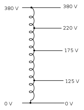

mmmmh allora sulla targhetta dei 2 trasformatori c'è scritto trasformatore monofase e c'è un cavo collegato sull 0 uno sul 125 uno sul 175 uno sul 220 e uno sull 380 non c'è nessun altro cavo non capisco come vengano alimentati se queste sono le 4 velocità... :?

Da come lo hai descritto sebrerebbe un autptrasformatore monofase.
Come questo:
Ora la domanda è sei certo che i motori siano trifase?
Hanno i motori per caso montato a bordo un condensatore?
Se fosse affermativo, non puoi usare quell'inverter, mi dispiace. oops

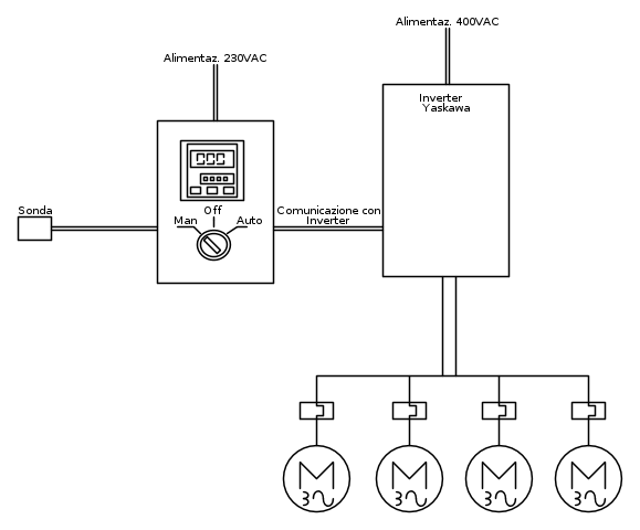

l'unica è che smonto le ventole...ma siamo indecisi inb azienda perché preferiremo cambiarle per provare quelle tipo ad elicottero che consumano meno e sono sicuramente trifase...
ma avete qualche idea su come fare aumentare la velocità dell'inverter in base alla temperatura?

NTC (o PTC a seconda dal controllo) al posto del potenziometro della frequenza? con un potenziometro in serie per definire la gamma di temperatura ed uno in parallelo per definire la rapiditadella curva temperatura velocita?
naturalmente se l inverter ha sensori e nn lo sapevo pèerdonatemi
No quel tipo di apparecchio non accetta simili dispositivi di coentrollo.
Opterei per un controllo di velocità tramite ingresso 4-20mA e datore di segnale di questo tipo.
Lo strumento che consco più idoneo (ma ve ne sono molti altri) è il termoregolatore digitale OMRON modello E5CN-C2MT-500.
E' un termoregolatore programmabile che dispone di una uscita a rel' ed una anolgica 0-20mA oppure 4-20mA.
Inserendo il tutto in un circuito del genere:
Quando il selettore è su MAN, azioni l'inverter ad una veocità fissa, che poi deciderai nelle sue impostazioni.
Quando il selettore è su AUTO, il termoregolatore, con l'uscita a relè dà il comando all'inverter, ed il riferimento di velocità sarà proporzionale all'uscita analogica generata dallo strumento.
