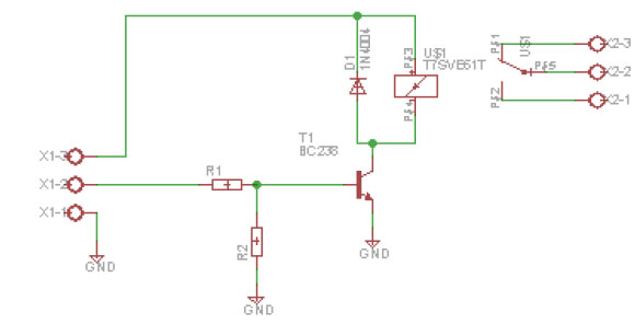

[6] Re: interruttore e relè comandato dal PC
Messaggioda Foto UtentePaolino » 31 ago 2011, 13:41
Ma a quali connessioni ti riferisci: dalla scheda PC al punto luce? Ma la scheda ce l'hai e monta già il relè? Se sì, indicaci di che tipo di scheda si tratta.
Inoltre: se il computer si guasta e la luce era spenta, potrebbe capitare che "guastandosi" il relè cambi di stato e la luce si accenda. Questo lo hai considerato come effetto collaterale?
Oltre allo schema del post numero [2] non capisco cosa altro ti serva: il deviatore di destra è, ad esempio, quello previsto a muro (azionato manualmente) mentre quello di sinistra è il contatto di scambio del relè della tua scheda.
Ciao.

[7] Re: interruttore e relè comandato dal PC
Messaggioda Foto Utenteg.schgor » 31 ago 2011, 13:43
carmen976 ha scritto:dettagli delle connessioni?
Il circuito rappresenta le connessioni fra i 2 deviatori
per accensione /spegnimento della lampada da 2
posizioni distinte.
La mia osservazione è che mentre la commutazione manuale
dei deviatori è ovvia, non così è per il PC, in quanto
la posizione del contatto di scambio non determina
di per sé un preciso stato (acceso/spento) della lampada
stessa: ogni commutazione non fa altro che invertire
lo stato.

Messaggioda Foto Utentecarmen976 » 31 ago 2011, 15:05
Ecco in allegato lo schema che va dal PC al relè.
-12 1 5
Messaggi: 149
Iscritto il: 29 dic 2006, 13:45
[9] Re: interruttore e relè comandato dal PC
Messaggioda Foto Utentecarmen976 » 31 ago 2011, 16:18
con tale schema accendo e spengo la lampada dal PC.
il dubbio è come integrare tale schema con l'interruttore già funzionante di un'abitazione civile.
-12 1 5
Messaggi: 149
