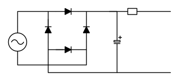

Messaggioda Foto UtenteTONYSTARK » 5 ott 2011, 21:41
Nessuno degli alimentatori che ho porta una corrente sufficiente ad alimentare tutti e 400 i led...
Credo proprio che dovrò riprendere lo schema di Foto UtenteBrunoValente, mi dispiace non avervi dato retta dall'inizio, ma come al solito devo arrovellarmici un po altrimenti non mi diverto... :mrgreen:
Domanda idiota...
Con questo intendete un normale ponte di diodi, o tutto un apparato del tipo
ecc...?

[137] Re: Progetto Bromografo
Messaggioda Foto Utentealev » 5 ott 2011, 21:46
Il simbolo del ponte a diodi sono abituato a vederlo con i 4 diodi classici ma quello che hai messo ha 4 connessioni due in alternata e due in continua, per me va bene anche se detta così può essere di tutto :mrgreen:

[138] Re: Progetto Bromografo
Messaggioda Foto UtenteTONYSTARK » 5 ott 2011, 21:54
anche io l'ho sempre visto con i diodi, non vorrei che magari intendono anche condensatori zener e compagnia bella...

[139] Re: Progetto Bromografo
Messaggioda Foto UtenteBrunoValente » 6 ott 2011, 19:47
Se ti stai riferendo al mio schema quello è un semplice ponte di quattro diodi
