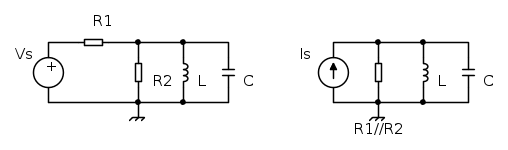

Ciao.. mi è sorto un dubbio riguardo il circuito RLC e in particolare riguardo il fattore di merito Q
Da quel che so il fattore di merito Q è dato dalla relazione Q= (2*pi*fo*L)/R mentre la banda è data dalla relazione B=R/(2*pi*L)
Il circuito è il seguente(i valori nn sn quelli indicati):
Immagine
Il mio dubbio riguarda la Resistenza R perché fin dall'inizio pensavo fosse la resistenza in parallelo alla capacità e all'induttanza, invece simulando il circuito con PSPICE ho ottenutoi sueguenti risultati:
Con R1= 1ohm ottengo che
Vin 1 0 AC 1
R1 1 2 1
R2 2 0 10K
C1 2 0 270nF
L1 2 0 220uH
.probe
.ac dec 20 1 100Meg
.end
Immagine
Con R1= 10ohm ottengo che:
Vin 1 0 AC 1
R1 1 2 10
R2 2 0 10K
C1 2 0 270nF
L1 2 0 220uH
.probe
.ac dec 20 1 100Meg
.end
Immagine
Mentre se vario la resistenza R2 la banda del filtro non varia per nnt!!
quindi vorrei sapere se è sbagliat quello ke ho fatto oppure se ho capito bene!!

Messaggioda Foto Utentecarloc » 3 set 2011, 11:17
A parte che le relazioni che hai scritto mi paiono proprio quelle del circuito risonante serie....
...nella prima che hai scritto se R\rightarrow 0 hai Q\rightarrow\infty... non ti pare strano che se cortocircuiti l'uscita hai un Q elevato??
Comunque non è ne R1 e ne R2 .... ma la resistenza vista dal parallelo LC... cioè...?
(se disegni lo schema completo di tutto quello che c'è e magari con FidoCad lo vedi meglio)
Poi con quei valori tipo R_2=1000R_1 hai giusto giusto l'effetto che R_2 è come non ci fosse....

[3] Re: Filtro Passa Banda RLC
Messaggioda Foto Utentelion989 » 3 set 2011, 13:00
Si scusami ho sbagliato a scrivere!!!
Ma scusami la resistenza che compare nel fattore di merito Q non è la resistenza che è in parallelo con C ed L??
http://it.wikipedia.org/wiki/Filtro_passa_banda
Anche qui si riferisce alla resistenza R in parallelo a LC però cn considerazione opposte a quello in serie!!!

Messaggioda Foto Utentecarloc » 3 set 2011, 14:43
Sì esatto alla resistenza in parallelo :D
appunto ti rifaccio la domanda quanto vale la resistenza vista dal parallelo L/C nel tuo circuito?

[5] Re: Filtro Passa Banda RLC
Messaggioda Foto Utentelion989 » 3 set 2011, 16:40
Quello che serve a me è un filtro con una banda passante stretta, perché su n armoniche devo cercare di estrarne una sola(componente a 20Khz nel mio caso), e quindi, mi correga se sbaglio, ho bisogno di un fattore di merito alto in quanto banda e fattore di merito sono legati dalla relazione B=(2*pi*fo)/(2*pi*Q) e quindi ottengo che B=(2*2*pi*pi*fo*fo*L)/(2*pi*R)
Riguardo la sua domanda, non so darle una risposta neanke io perché:
Facendo un po' di tentativi, variando RLC e considerarndo i loro valori commerciali ottengo diversi risultati:
1 caso
L=620nH C=100uF R=10K ---> Q=128*10^3, B=0,155Hz
2caso
L=2 uH C=33uF R=10K ---> Q=39 *10^3, B=0,5 Hz
E teoricamente aumentando R riesco a dimininuire ancor di più la banda!!
Il problema nasce quando lo provo con pSPICE (R2 è la resitenza in parallelo ad LC) perché variando R non riesco a vedere la variazione della larghezza della banda( ho provato con 1, 10, 100, 1K, 1Meg ma nnt) !!!
Anzi le dico di più è la resistenza R1 in serie al parallelo che mi determina l'ampiezza della banda!!!
Le sarei grato se mi aiutasse perché nn capisco dove sbaglio!!!

Messaggioda Foto Utentecarloc » 3 set 2011, 16:58
Il fatto è che in ingresso (non si vede nel tuo schema :( ) è collegato un generatore di tensione...
allora la resistenza che ti serve per il calcolo del Q è il parallelo tra le due ;-) ... per questo motivo se una è molto più grande dell'altra sembra non avere effetto...
sinceramente -non te la prendere :-) - mi sembra tu sia un po' indietro con l'elettrotecnica di base per progettare quel circuito...
senza considerare che quelle accopiate di valori di induttanza e capacità non hanno senso... l'induttanza parassita del condensatore da 100 uF è senz'altro molto più grande di quella collegata a quelle frequenze le induttanze sono nell'ordine dei mH non nH.
Edit: vedo ora i valori di Q... sono senza senso anche loro.... se va bene puoi arrivare sui 100... non certo sulle migliaia... che fra parentesi non ti servono neanche... l'armonica più vicina quanto è distanate?
Ci sono perdite nell'induttanza e un po' meno ma anche nel condensatore che non sono considerate nel tuo schema e che ti impediscono di andare oltre.
Infine non credo proprio che buttare valori a caso in un simulatore sia la via di imparare qualcosa :(

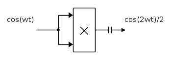

\cos^2(\omega t)=\frac{1+\cos(2\omega t)}{2}
te la cavereti con una cella di Gilbert o qualcosa del genere....

[9] Re: Filtro Passa Banda RLC
Messaggioda Foto Utentelion989 » 4 set 2011, 10:15
mmm.. veramente l'ho già fatto, il topic moltiplicatore di frequenza l'ho avviato io!!
Però è un moltiplicatore a frequenza fissa no PLL!!
E da quello che mi hanno detto e letto l'ampiezza delle armoniche le valuto tramite le funzioni di Bessel!!!
Lei ha qualche altro suggerimento da darmi!!:-).. Grazie!!!
