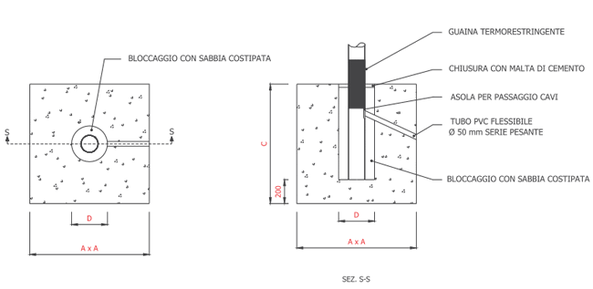

Qualcuno sa spiegarmi perché il 90% dei pali della luce che si vedono per strada ha la base dipinta di nero?

se il riferimento è ai pali in legno presumo che ciò che hai visto sia parte del trattamento in catrame che interessa la lunghezza del palo che viene interrato per conservarlo nel tempo dalla putrefazione,premesso che esistono senz'altro diversi tipi di trattamento (soluzioni chimiche) sui pali in legno per renderli immuni al problema , se non erro il legno utilizzato è il larice ed il castagno selvatico.

Dovrebbe essere fatto anche nei pali zincati e/o alluminio, pali illuminazione. Invece di usare il catrame come trattamento nei pali di legno ( vedi telefonici) si usa una guaina termorestringente.

Messaggioda Foto UtenteRenzoDF » 4 set 2011, 10:30
Nel video non so cosa abbiano usato, :-)
... ma nel seguente pdf c'e' qualche indicazione
:arrow:
http://www.enel.it/enelsole/servizionli ... gonali.pdf
pag.10
... la struttura di base dovrebbe essere di questo tipo
... ma confesso che di pali non me ne intendo, ... se fosse stata una tavola da surf avrei potuto dire qualcosa di piu' :mrgreen:

mir ha scritto:se il riferimento è ai pali in legno presumo che ciò che hai visto sia parte del trattamento in catrame che interessa la lunghezza del palo che viene interrato per conservarlo nel tempo dalla putrefazione,premesso che esistono senz'altro diversi tipi di trattamento (soluzioni chimiche) sui pali in legno per renderli immuni al problema , se non erro il legno utilizzato è il larice ed il castagno selvatico.
anche quelli zincati hanno fatto quasi tutti lo stesso trattamento.
Muniti di protezione anticorrosiva esterna costituita da guaina
termorestringente poliolefina reticolata con adesivo interno termofusibile
che garantisca la perfetta sigillatura ed eviti l’ingresso di umidità, la
protezione deve avere uno spessore minimo di 2 mm e un’altezza di circa
0,6 m. La guaina deve risultare installata ad una distanza dalla base
deducibile dalle figure 1 e 2 (pag. 8) di questo documento;
lo scopo è dunque quello di evitare la corrosione del palo?

Iho ha scritto:anche quelli zincati hanno fatto quasi tutti lo stesso trattamento.
è fattibile e presumo con lo stesso obiettivo
Iho ha scritto:lo scopo è dunque quello di evitare la corrosione del palo?
nel caso di quelli metallici direi di si.
