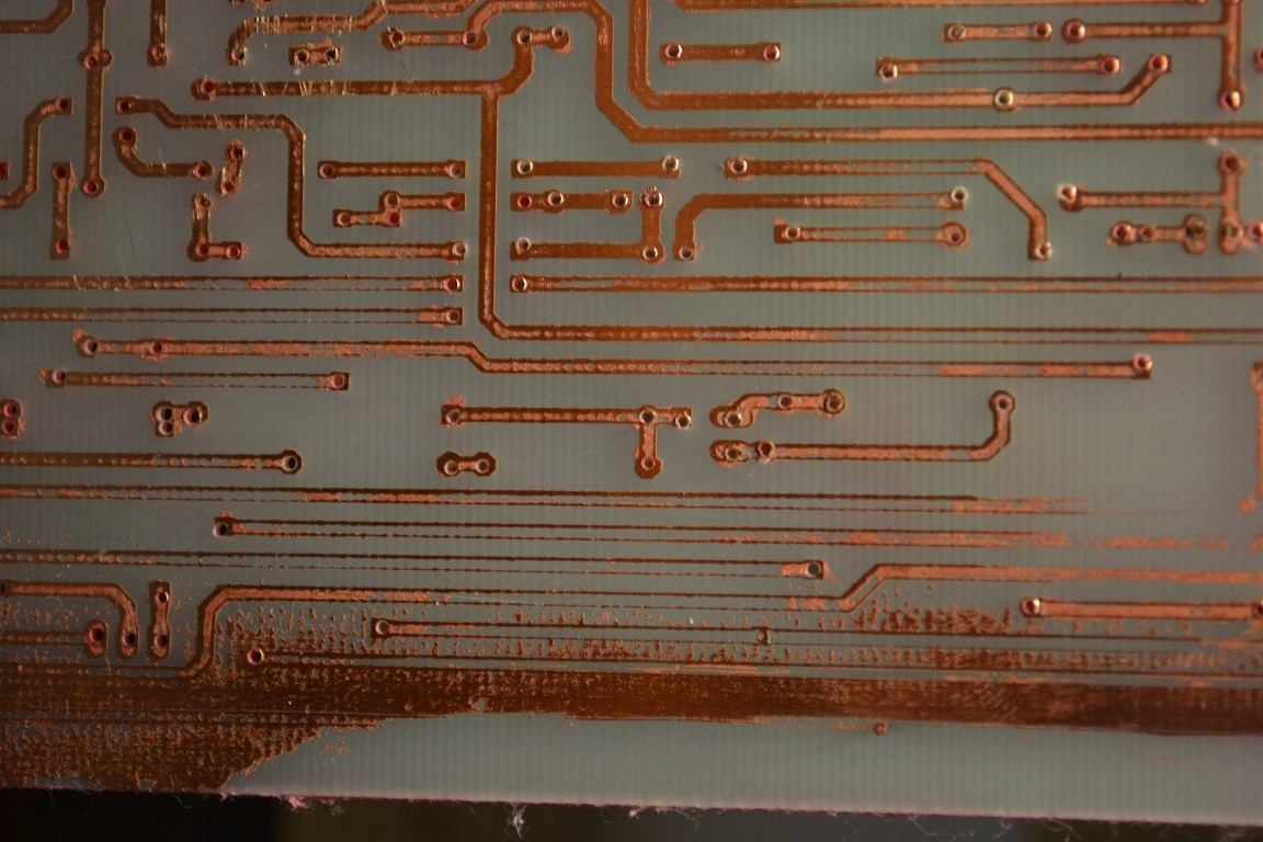

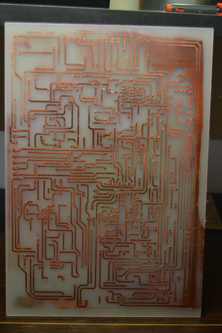

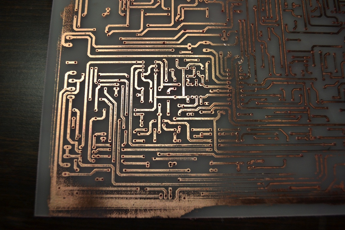

ragazzi intanto grazie per le risposte, allora per quanto riguarda i fogli che utilizzo mettendoli davanti a una fonte di luce vi posso assicurare che non trapassano a meno che non si infili di traverso... ma per ovviare a questo problema quando metto i due master sulla basetta, utilizzo una di quelle cornici da 4 soldi che sono composte da pannello di legno e vetro bloccate da dei supporti il tutto così com'è viene messo dentro lo scanner, chiuso poi con del peso sopra ...
Sinceramente anche io ho pensato che le lampade sono troppo vicine al master 2,5 cm è poco lo so bene e per questo che ho abbassato i tempi a 40 secondi e funzionava... sto giro invece boom piste svuotate e contorni ben definiti se fosse un problema di fogli o di lucidi i contorni sarebbero la prima cosa ad andare via..
ora non so che fare... se abbassare i tempi ancora o ricostruire il bromografo... o cambiare basetta il fatto e che quelle 233 x 160 non costano poco io le ho trovate a 8 euro l'una.. e le piccole 160 x 100 le ho trovate a circa 3,50 l'una voi dove le acquistate i prezzi sono buoni secondo voi??

dimenticavo per questo progetto le piste erano di circa 1 millimetro di spessore quindi non piccole

Ciao, rimane sempre difficile stabilire con sicurezza le cause del problema...
Significa che rimangono i contorni delle piste o quelli dell'intera basetta?
Posto che le piastre siano buone e "funzionanti" secondo me la prima cosa che ti conviene fare è realizzarti un master di prova come quello descritto QUI e fare la prova dell'esposizione multipla e successivo sviluppo. Per lo meno usando solo un pezzo di basetta dovresti arrivare a determinare un tempo adatto nelle tue condizioni... Leggiti pure anche il resto della guida, che magari dice cose che ti possono essere utili!

Lo fatto quel test... l'ho fatto ogni 30 secondi fino ad un massimo di 5 minuti...
al centro veniva troppo esposto e sui bordisia con tempo lungo che con tempo basso si vedevano le scritte. e lo fatto con un cartoncino interposto tra la basetta di prova e il bromografo.. che spostavo ogni tot di tempo... non mi e servito a molto
comunque ecco alcune foto dei casini

Rispondo per quello che è la mia (pur se pluriennale) esperienza...
Il bromografo se vuoi ricostruiscilo... ma a mio vedere NON è lui la causa di quel PCB fotografato.
Per la mia esperienza quelle basette sono vecchie, o danneggiate, o comunque non funzionano come dovrebbero (e secondo me è l'ipotesi più probabile guardando quel risultato!). Spiego: il rame rimasto più o meno spesso e a zone verso l'esterno della basetta fa pensare addirittura ad una scarsa esposizione, oppure a bagno di sviluppo (soda) poco concentrato o troppo veloce, che quindi non ha rimosso del tutto il resist esposto agli uv. O infine a incisione terminata in anticipo rispetto al giusto. . Tuttavia queste ipotesi cozzano con le piste corrose pesantemente al centro.

Non so e sarei curioso di leggere il parere di altri amici esperti, ma io insisto: secondo il mio modesto parere c'è un'alta probabilità di basette in qualche modo "difettose"... Una sovraesposizione agli uv o un errore nei bagni difficilmente porta a problemi così contrastanti. Insomma, se "spariscono" le piste (neppure troppo sottili) non può allo stesso tempo rimanere il rame in giro sulla basetta! (A meno che non hai interrotto il processo di incisione perché ti sei reso conto che comunque si era mangiato le piste...).
Che ne dite? Io consiglierei l'acquisto di basette nuove... magari da rivenditore diverso.
