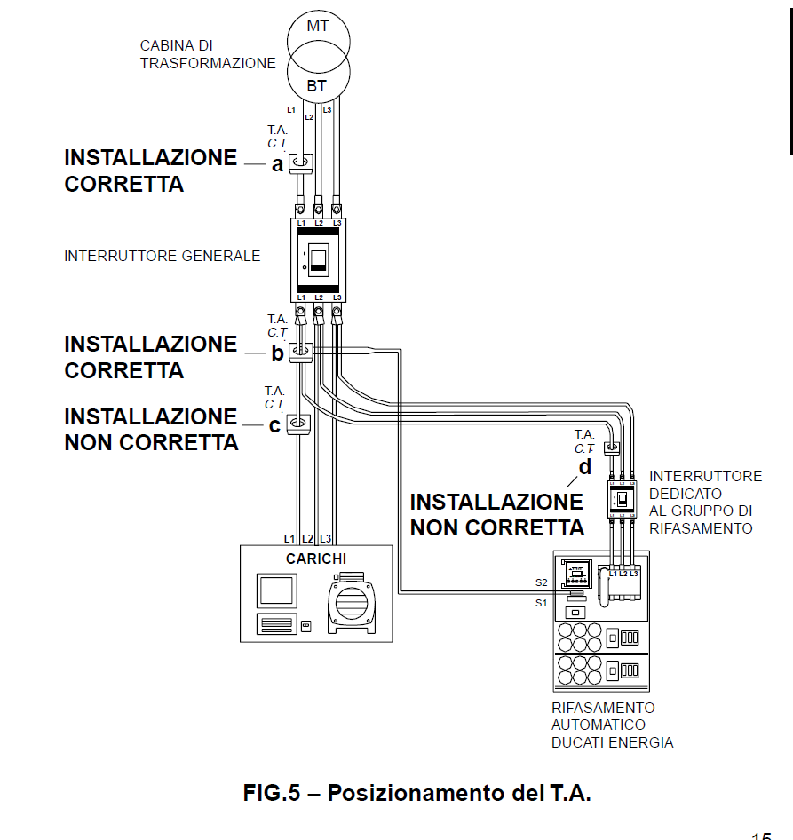

i effetti stò andando un po' fuori tema io...però visto che ormai sono in argomento vorrei sistemare questa cosa, le istruzioni sono queste per il mio gruppo di rifasamento che ne pensate? io ne ho uno solo nella posizione B dovrei aggiungere anche quello in A? come lo dovrei collegare?
passo88 ha scritto:io ne ho uno solo nella posizione B dovrei aggiungere anche quello in A? come lo dovrei collegare?
No. Quello indicato in A rappresenta una soluzione alternativa. Serve solo un TA e lo puoi mettere o in A o in B. Ciò che conta è che legga la corrente totale, carichi + rifasatore. Mettere il TA in C non è corretto perché leggerebbe solo la corrente ai carichi senza tener conto del rifasamento.
Il Ta va messo sulla fase L1 perché all'interno del quadro di rifasamento la voltmetrica verrà prelevata dalle fasi L2-L3. Se non si rispetta questo senso ciclico il rifasatore non funziona correttamente. Metterlo sulla fase che ci sembra piu sfasata a prescindere da tutto non ha alcun senso
