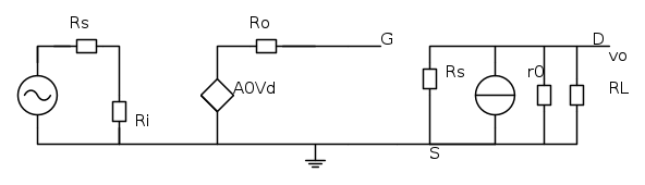

Messaggioda Foto Utentesbartoc » 12 set 2011, 9:53
Il circuito in AC mi verrebbe così,
penso che ai fini dell'esercizio la Rs non serva ma c'è l'ho voluta mettere lo stesso. Non sono riuscito a mettere la freccia che va da S ad G per evidenziare la Vgs P.S ci potrebbe essere qualche errore stupido che non vedo, ma è la prima volta che uso fidovadj

Messaggioda Foto UtenteDirtyDeeds » 12 set 2011, 11:07
No, è sbagliato: né la Rs né la RL sono collegate tra source e drain del mosfet; il source del mosfet, poi, non è collegato a 0 V. Infine, il circuito da te disegnato è privo di retroazione.
