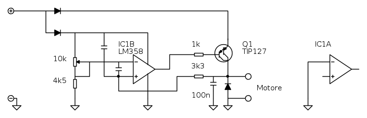

sembra invece un LM358, o suo cugino
Ora ne disegno lo schema, poi ci ragioniamo sopra.

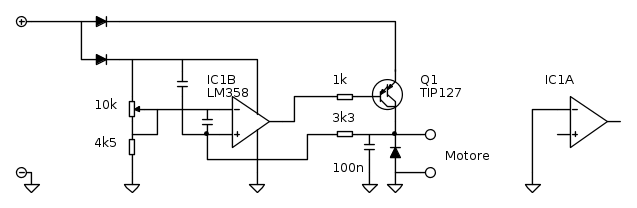

Ed eccomicon lo schema:
Questo lo schema del tuo circuitino.
Ora che è più facile da leggere, si vede subito come il transistor Q1 sia il componente più di tutti sensibile...
Infatti quando usi l'utensile a bassa velocità, essenso il regolatore di tipo lineare, con transistor Q1 non dissipato, questo si trova a scaldare in modo rilevante.
Quindi la cura è quella che già ti dicevo: cambi il transistor Q1, con uno equivalente, un PNP con una Ic supoeriore a 2 A, (la presenza del diodo 1N... ci dice che la corrente motore non è comunque molto elevata), ma, però, invece di montarlo come è ora, lo tieni in verticale e ci avviti una aletta di raffreddamento, al limite rivedendo un poco il contenitore...
Personalmente, rispetto ai mali che hai descritto, non vedo altre cure possibili.

Messaggioda Foto Utenteartal85 » 3 set 2011, 19:53
Ottimo lavoro, grazie! :D
Avevo pensato di disegnarlo io ma conoscendo poco la corretta simbologia avrei fatto più confusione che altro! :?
Beh, adesso direi che possiamo avere la certezza quasi totale che il componente che causa il malfunzionamento è il transistor non dissipato. Ora che ci penso, specie negli ultimi tempi, l'utensile riscaldava più del solito, anche dopo pochi minuti di utilizzo.
Molto probabilmente, a causa della conformazione della scocca esterna, non riuscirò a mettere in verticale il nuovo componente... ma al massimo a 45°. Però credo di avere spazio a sufficienza per applicarvi un bel dissipatore costruito appositamente, con molte alette per favorire ancor meglio lo scambio termico.. magari, volendo stare sicuro, posso fare dei forellini di ventilazione supplementari (con relativo filtro anti-polvere) e mettere un po' di pasta termoconduttiva (visto che mi avanza) nel punto in cui avviterò il dissipatore al transistor.
Bando ai dettagli, vorrei chiederti quindi se posso tenere in considerazione l'acquisto dei componenti che avevo già trovato (corrispondenti alla sigla TIP 127, di tipo PNP e con corrente massima cc di 5A ) oppure cercare un altro tipo di componente (o anche contenitore?), cercando una diversa sigla, ma con caratteristiche analoghe.

Messaggioda Foto UtenteCandy » 3 set 2011, 20:27
Con lo schema sotto gli occhi, possiamo dire che il tuo motore assorbirà, mal contati, qualche centinaia di milliampere. Il diodo 1N... la dice lunga. Evidentemente anche a rotore bloccato la corrente non è molto elevata. Quindi, purché il transistor sia un darligton, PNP, con una Ic di almeno 2 A ed una Vce doppia della tua tensione di alimentazione, (saranno 12V o 15V ?), può andare bene.
Io roa non mi metto a cercarti degli equivalenti, per cosa scrivi, non sembri uno sprovveduto...

[16] Re: Mini-utensile elettrico: ancora problemi all'elettronica.
Messaggioda Foto Utenteartal85 » 5 set 2011, 14:12
Dunque... il transistor originale (che ho già in parte rimosso, togliendo con estrema cura l'antipatico rivetto) sappiamo che è un Darlington di tipo PNP, il contenitore è il TO220 ed ha come specifiche 100V 5A.
Ora, fermo restando che, a quanto mi è dato di capire, il contenitore più adatto in questo caso resta il TO220 (o al limite il SOT 93?), su quali altre specifiche posso orientarmi per acquistare (eventualmente) un componente più adatto o più che altro che scaldi meno?
Gli unici altri componenti potenzialmente compatibili che ho trovato hanno valori di:
60V, 80V, 100V, 120V
e
5A, 8A, 10A, 12A, 15A
L'alimentazione finale massima del circuito è (a quanto leggo) di 12V DC e 1500ma.

Messaggioda Foto UtenteCandy » 6 set 2011, 19:47
L'interrogativo si risponde da solo. Per lo spazio che hai, trovi un transistor in TO220 e lo dissipi con una aletta, che come dicevi, ti farai ad arte.
Non facciamoci ingannare dalla forma dei case nella scelta di un transistor.
Il case è alle volte una facilitazione per diminuire la resistenza termica tra case e dissipatore, ma, senza dissipatore, un case vale quasi l'altro. Ora, senza entrare nei dettagli, i parametri di lavoro dei transistor hanno significato se letti nel giusto contesto, ovvero quando la temperatura di giunzione ha il valore dichiarato dal costruttore. E qui sovente casca il progettista meno accorto, come nel tuo caso.
Se infatti il tuo motorino lo poni a metà strada tra la tensione massima e lo 0, in quel punto il riscaldamento è massimo e, la mancanza di un dissipatore cuoce qualunque transistor, in qualunque case, perché, pallottoliere alla mano, con i dati che sappiamo, la potenza dissipata è dell'ordine dei 3 W, ben oltre la capacità dissipativa di qualunque case tipico.
Allora, visto che sei sempre meticoloso, misura la corrente assorbita dal motore ad un valore di tensione di circa 6 V, poi dimensioneremo in qualche modo il dissipatore.

Messaggioda Foto Utenteartal85 » 6 set 2011, 20:14
Ok, quindi all'atto pratico, se ho ben capito, l'importante è che il transistor sia ben dissipato... e il fatto che lo sostituisca con uno da 100V 5A od un altro da 120V 15A non cambia nulla in nessun caso, in sostanza?

Messaggioda Foto UtenteCandy » 6 set 2011, 20:28
Sommariamente si, ma entro certi limiti.
Il tuo circuitino funziona anche perché il transistor ha un determinato valore di \beta, o hfe, all'incirca la stessa cosa. Non bisogna allontarcisi troppo, anche se un certo margine c'è.
Più è elevata la corrente Ic di un transistor, minore tende ad essere lo hfe. Il tuo transistor è poi un darlington, e bisogna farci attenzione.
Se non trovi il TIP127, conviene, prima di puntare a caso, cercar eun equivalente. Quando mi occupavo di questo, esistevano dei libroni in tal senso, ora non saprei bene dove orientarmi e, quindi, dovrei fare io la ricerca a mano.
Diciamo che i parametri salienti, per te sono: polarizzazione, tensione Vce, corrente Ic, hfe. Più restano simili meglio è.
