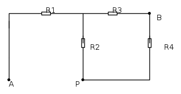

Scusami, per curiosità, quale schema circuitale hai usato per calcolare la resistenza equivalente di Thevenin?

Questo schema :
In questo modo R2-R4 sono in serie sul nodo P. La serie è in parallelo a R3. La resistenza di thevenin quindi è la serie di R1 e quel parallelo.

Foto UtenteAnnamariaCircuiti per calcolare la tensione a vuoto non usare la sovrapposizione degli effetti. Puoi usare le correnti di maglie. Una volta trovate le correnti del circuito è semplice poi calcolare la tensione a vuoto. Basta calcolare la d.d.p. tra i morsetti A e B.
Per la resistenza equivalente mi trovo con te

La resistenza che hai calcolato va bene.
Per la fem, applicando la sovrapposizione degli effetti
U_{AB}=-E+J \left( R_1+ \frac{R_3R_2}{R_2+R_3+R_4} \right )

Foto Utenteadmin scusami ma potresti spiegarmi come hai fatto a calcolare il secondo contributo d Eo?

Messaggioda Foto Utenteadmin » 7 set 2011, 13:58
Tensione ai capi di R1 più tensione ai capi di R3.La prima è dovuta a tutta la corrente J, la seconda alla parte di J che percorre R3 ricavabile con il partitore di corrente.

Messaggioda Foto UtenteAnnamariaCircuiti » 7 set 2011, 14:03
Scusami ancora Foto Utenteadmin ma come fai a dire che quelle tre resistenze stanno in parallelo? :(

Messaggioda Foto Utenteadmin » 7 set 2011, 14:10
Non sono tre resistenze in parallelo ma una, la R2, in parallelo alla serie R3+R4

Messaggioda Foto UtenteAnnamariaCircuiti » 7 set 2011, 14:15
Hai ragione. Grazie dell'aiuto Foto Utenteadmin :D
