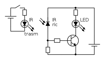

Ciao a tutti e buona mattina, oggi vorrei chiedervi schemi e consigli per quanto riguarda l'accensione e lo spegnimento di un led tramite infrarosso; mi spiego meglio, vorrei che, quanto accendo il led infrarosso ad una certa distanza dal ricevitore, quest'ultimo dia tensione al led, che quindi si accenderà. Lo so che è una cosa abbastanza sempice, ma in rete ho solo trovato schemi complessissimi di telecomandi per TV ecc. in cui il segnale andava modulato per cambiare varie cose con un solo infrarosso, ma a me basta accendere una sola cosa. Ciao e grazie in anticipo! O_/

La "complicazione" dei telecomandi con la modulazione del segnale infrarosso
è dovuta sia alla necessità di evitare malfunzionamenti dovuti all'eventuale
ricezione di luce dall'ambiente, sia alla possibilità di comandi multipli mediante
codificazione dei comandi stessi.
Ovviamente ove non ci siano queste esigenze, è sempre possibile inviare
e ricevere un segnale a "tutto-o-niente" per attivare ad es.un LED.
In questo caso è solo necessario un trasmettitore infrarosso comandato
da pulsante ed un ricevitore (della stessa lunghezza d'onda) che controlli
la base del transistor di pilotaggio del LED.

è proprio la tua seconda proposta che mi serve, qualla tutto-o-niente. Potresti postare uno schema, che così non è molto comprensibile per un quasi neofita come me? Grazie! :D O_/

Messaggioda Foto Utenteg.schgor » 6 set 2011, 23:31
Intendevo circuiti trasmettitore e ricevitore come questi:
Naturalmente il dimensionamento dei componenti
deve essere fatto in funzione delle caratteristiche
dei diodi e delle tensioni di alimentazione.
PS.Nell'immagine FidoCad del trasmettitore
al posto dell'interruzione circuito c'è un pulsante
(non so perché non compare!)

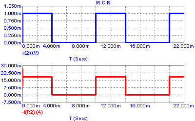

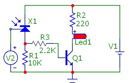

Messaggioda Foto Utenteg.schgor » 8 set 2011, 10:15
Ho provato a simulare in MicroCap9 il circuito ricevitore:
ed ecco i risultati:
L'alimentazione V1 è 6V, mentre V2 è la simulazione
del flusso luminoso ricevuto dal trasmettitore.
Come si vede, in presenza di tale flusso scorrono
nel LED ca. 18mA.
