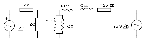

Come già ti è stato detto da
lillo, per determinare il circuito equivalente monofase di una rete trifase simmetrica ed equilibrata, basta considerare le grandezze di un ramo qualsiasi delle stelle che lo compongono, generatori ed impedenze che siano.
In questo caso devi prima determinare il circuito equivalente del trasformatore dai dati delle prove a vuoto ed in cortocircuito, visto dal lato 1;
riporti al primario il generatore V moltiplicandolo per il rapporto di trasformazione e l'impedenza ZB moltiplicandola per il quadrato del rapporto di trasformazione ed ottieni questo circuito.

ciao Andrea,
ti dò un punto di vista che spero possa aiutarti a capire il perché della semplificazione.
in pratica un circuito trifase alimentato da una terna simmetrica di tensioni e dotato di un carico equilibrato può essere visto come 3 circuiti monofase dove il filo di neutro era condiviso e non percorso da corrente.
Il filo di neutro a quel punto può essere provvisoriamente rimosso ( perché se in un circuito togli un filo che non è percorso da corrente non cambia nulla, hai solo rimosso un collegamento tra due punti che erano già allo stesso potenziale).
il tornare alla rete equivalente non è altro che un passo indietro a prima di fondere insieme i tre circuiti.
ovvero:
reinserire il conduttore di neutro che appariva inutile perché non percorso da corrente,
separare i tre circuiti monofasi dividendo su tre circuiti monofase il conduttore di neutro inserito.
osservare che le tre reti monofase ottenute sono identiche per ciò che riguarda i moduli delle grandezze e differiscono solo per gli angoli elettrici (ossia per 120° o 240° elettrici)
in pratica la logica che sta alla base è di non studiare l'intera rete elettrica quando puoi studiare una sua fase e poi ottenere le altre grandezze delle altre due fasi cambiando solo l'angolo di sfasamento
per capire dovresti cercare nel libro come si creano le reti trifase mettendo insieme tre reti monofase identiche ma sfasate nelle tensioni di alimentazione di un angolo elettrico di 120°. e sopratutto il perché mettendo insieme i tre circuiti identici con tensioni sfasate la corrente di neutro si annulli.

Salve, è un vecchio post questo avete ragione, ma riguardo a questa discussione mi sfugge una cosa: come si fa a capire, sul circuito equivalente monofase, se si devono portare tutte le impedenze al primario o se si devono portare dal primario al secondario? È arbitrario?
Grazie.
Grazie.
userone ha scritto:sul circuito equivalente monofase, se si devono portare tutte le impedenze al primario o se si devono portare dal primario al secondario?
dipende dalle richieste del prof.
indubbiamente, attraverso l'una o l'altra strada, attraverso il rapporto di trasformazione si risalgono alle grandezze di un lato o dell'altro.
Ok, grazie per la risposta!
Posso decidere di portare il primario sul secondario o viceversa tanto o in un modo o nell'altro posso determinare comunque la grandezza richiesta, esatto?
