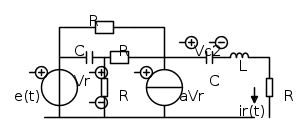

Allora, l' esercizio in questione non lo trovo più ma ne ho uno quasi uguale che ho provato a risolvere:
Il generatore di corrente aVr nel mezzo è un gene controllato(non ho trovato il simbolo giusto)
L=10mH
R=4Ω
C=50 10^(-6) F
a=1
f=60Hz
e(t)=[100sin(ωt+2π/3)] u(-t+tx)
Il testo dice:il sistema è a regime per -oo<t<tx , istante in cui la tensione Vc2(t) si annulla la prima volta dopo lo zero. determinare l' andamento temporale della corrente ir(t) per -oo<t<+oo.
Ho provato a risolverlo ma ho molti dubbi:veli elenco in cerca di aiuto

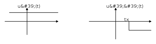

Allora:
prima di tutto ricavo tx studiando il circuito a regime portandolo ne dominio dei fasori, ricavando Vc2(fasore) e portandolo nel dom del tempo Vc2(t)=√2 5.7 sin (ωt+π/2+0.366) da cui tx=3.2ms e qui c dovremmo essere.
Poi scompongo il gene u(-t+tx)=u’(t)+u’’(t)
Con u’(t) studio il circiuto che è il solito di quello usato per ricare tx e trovo
ir(t)=√2 sin (ωt-1.53)
Con u’’(t) studio il circuito in Laplace:
condizioni iniziali nulle
trovo E(s)=Eo (ω cosβ + s sinβ )/(s^2+ω^2)=(s 86.6-6000π)/(s^2+(120π)^2)
In Laplace avrò che agisce E(s)/s per via del gradino....
Ricavo ir(s) e qui c è qualcosa che proprio nn va: quando vado a ricavare le costanti con il teorema dei residui per portare ir nel dom del tempo mi vengono tutte nulle (nell' ordine di 10^-7) e quindi ir(t)=0 mha!!!
Aiuti?? Grazie

Messaggioda Foto UtenteRenzoDF » 11 set 2011, 20:18
Non capisco il tuo ragionamento.
Se come dicevamo concordi su quanto ti ho detto in precedenza su u(-t+tx):
a) il generatore indipendente per t=tx si "spegne", e invece se non erro tu lo dai ancora per "acceso"
b) la risoluzione fasoriale per t<tx ci serve per ricavare la condizioni iniziali della rete per t=tx
c) tx che in questo esercizio non e' un dato come nel precedente problema ma e' ricavabile dall'informazione "istante in cui la tensione Vc2(t) si annulla la prima volta dopo lo zero" e per calcolarlo basta quindi la frequenza, tx=T/2=1/(2f)
d) per t>tx l'evoluzione dipendera' dalle condizioni iniziali nei due condensatori e nell' induttore: per il condensatore di destra e' noto che vC2(0)=vC2(tx)=0 (t'=0 nel nuovo riferimento temporale corrisponde a t=tx nel vecchio) mentre per quello di sinistra vC1 bisogna calcolarla cosi' come la corrente nell'induttore iL
k) scriverai a questo punto una equazione differenziale in ir(t) e la risolverai grazie anche alle condizioni iniziali derivabili dei valori delle grandezze di stato suddette.
