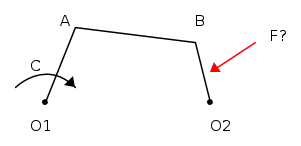

il prof all'esame mi chiede questo:
dato il quadrilatero in figura, conoscendo la coppia C, determinare la forza F da applicare al punto B affinché il sistema sia in equilibrio. Prima di scrivere cavolate spero che qualcuno mi dia qualche consiglio.

[19] Re: quadrilatero articolato
Messaggioda Foto Utentemasomaso90 » 1 ott 2011, 10:03
Beh, prima di tutto, com'è andato l'esame? :D
Per l'esercizio devi fare l'equilibrio delle potenze..
W_m+W_p+W_i+W_r=0 (Motrice, perduta, d'inerzia e resistente)
Attrito non cen'è, quindi W_p=0.
W_m=C_m\wedge \omega_1
W_r= F \wedge  V_B
W_i, se non ti da le masse, non la conti :D

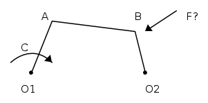

[20] Re: quadrilatero articolato
Messaggioda Foto Utentelillo » 1 ott 2011, 13:17
masomaso90 ha scritto:Beh, prima di tutto, com'è andato l'esame?
in###
masomaso90 ha scritto:Per l'esercizio devi fare l'equilibrio delle potenze..
ok fin qui ci siamo.
ma quello da te scritto si riferisce al caso della forza applicata al punto B?
forse ho postato erroneamente il disegno:
Le mie fonti mi dicono di trovarle considerando le reazioni vincolari :?:
