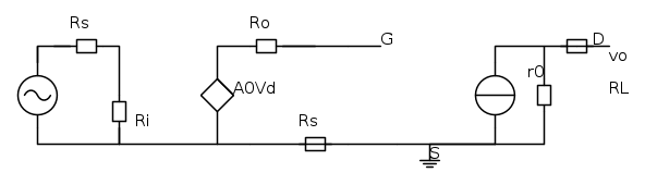

Forse ora diciamo che potrebbe essere un po' migliore..Manca la retroazione lo so..

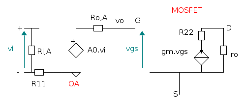

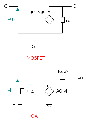

Non andare per tentativi, ma cerca di ragionare sul circuito. Questi qua sotto sono i circuiti equivalenti del mosfet e dell'operazionale: ciò che devi fare è sostituire questi circuiti equivalenti ai blocchi dello schema originale, facendo corrispondere la posizione di tutti i terminali.

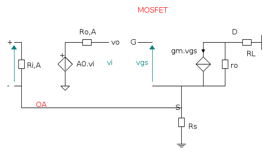

Ragionando un po', sono giunto alla ( non so se esatta) conclusione che questo circuito abbia una retroazione serie-serie con e che la "sola resistenza di retroazione sia Rs e che il circuito equivalente comprensivo degli effetti di retroazione sia questo
E
e
da dove salterebbero fuori?
e
dove sono finite? Perché il source non è collegato a nulla?
Nel circuito equivalente del mosfet che ti ho disegnato io, la
è collegata in parallelo al generatore pilotato
, e lì deve restare. Sia il circuito equivalente dell'opamp che quello del mosfet sono blocchi monolitici, indivisibili, e così li devi utilizzare, sostituendoli ai corrispondenti simboli, mantenendo la corrispondenza dei terminali.

Scusa l'ignoranza ma la rete di retroazione quale può essere? La resistenza di drain o la resistenza di carico qualora ci fosse non va mai nella retroazione, cosa rimane? a questo punto scusa se te lo chiedo ma gentilmente se puoi mi dovresti postare il circuito con gli effetti di retroazione, perché forse sto mandando un po tropo per le lunghe questo topic!
Quando fai il circuito equivalente per le variazioni non ti interessa chi sia la rete di retroazione
quella, semmai, la guardi dopo. Prova a fare quello che ti sto dicendo da un po': prendi il disegno del circuito che ti viene dato nel testo e sostituisci i circuiti equivalenti che ti ho dato, senza fare niente altro.

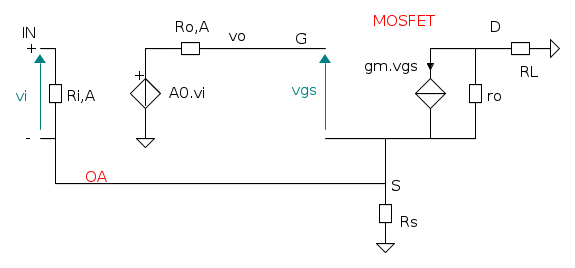

seguendo le tue direttive mi verrebbe da farlo così
ma sicuramente è errato.
C'eri quasi, avevi solo dimenticato di connettere il gate all'uscita dell'opamp. Con una piccola aggiustatina ai simboli ottieni:
